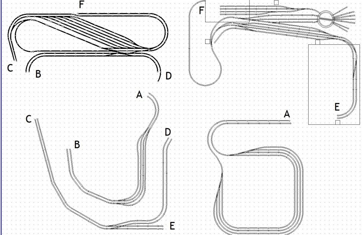

Hallo Allemaal,
Ik ben bezig met mijn baan na aanleiding van het baanplan "Ardez"(met toestemming)
Alleen zitten er in deze baan keerlus(en) Ik kom er niet uit :-( Wie wil en kan mij helpen?
Bovenste Plaatje is gedeelte waar het om gaat,
Onderste plaatje is het gehele baanplan
Groetjes John

Eerste vraag, digitaal of analoog?
En zou je het laatste plaatje eens als vier plaatjes kunnen plaatsen? Zo is het een tikkeltje slecht zichtbaar.

Digitaal, (DR5000 icm Koploper)
https://drive.google.com/open?id=1Y_n5Gc4SbTzfA_Jd4wJq_XNAfBZnBZix
De link is het SCARM baanplan
Groet John

Is nu de vraag; waar zit de keerlus of.. ? De kruiswissel tussen B en D.. Iets gewonnen nu?

3 keerlussen. Bij het schaduwstation bij A zit de makkelijkste. De andere twee zijn zoeken, maar het spoor bij de letter F (dat vanaf C komt) en het stuk spoor dat parallel aan BD loopt.
