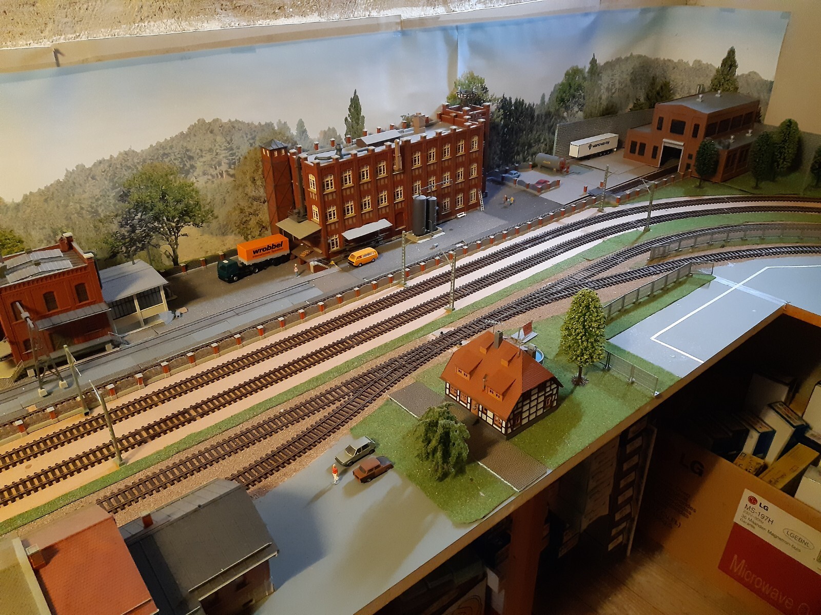

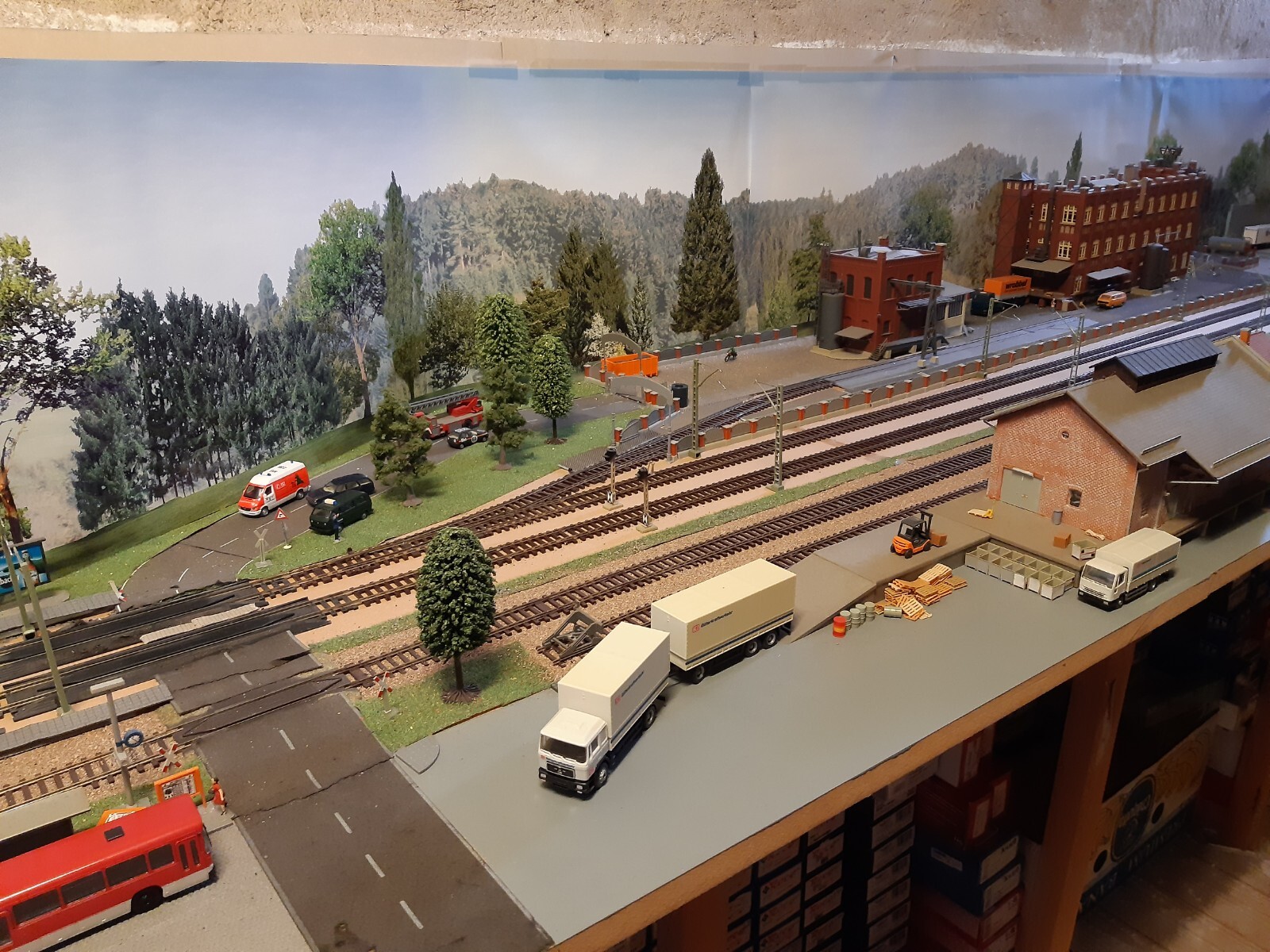

Op de kortere zijde parallel aan de middenpoot komt de hoofdbaan ongeveer in het midden te liggen, dan hoop ik gunstig uit te komen richting de brug. Ik had dit op mijn vorige baan ook, en dezelfde bebouwing gaat ook op dit stuk terugkomen:
Edit: Hier waren de platen 60 breed.

@Sikko: Ik snap je opmerking. Met bouwen doelde ik op de hoogstandjes die hier soms op het forum (en op evenementen) te zien zijn. Ik hou het meest vlak, en met zaken die door velen vervloekt worden zoals kant en klare boompjes en grasmatten. En ik vind een beetje bouwen wel leuk, maar wil me niet scharen onder de meute die meer dan een decennia niet verder komen dan wat houtwerk en rails, al dan niet met wat scenery, en al dan niet rijvaardig. Het leven is er te kort voor.
Veel bebouwing heb ik meeverhuisd en kan zo weer worden gebruikt, dat scheelt ook tijd. Voor wat (te veel) schade heeft heb ik van meerdere bouwdozen dezelfde ongebouwd nog als reserve. Waarbij je dus ook kunt constateren dat zelf een gebouw maken van styreen en aanverwante artikelen en verven bij mij ook niet aan de orde is ;-). Zie de stijl van de 2 geplaatste foto's zoiets wordt het weer, en hopelijk toch ook kwalitatief een beetje beter.
