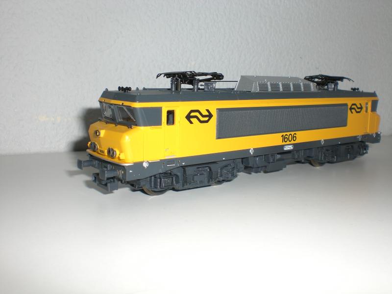

Vlissingen
« Reactie #4 Gepost op: 02 December 2007, 03:21:32 »
Kleinspoor set en wasbenzine.
Snel resultaat, erg leuk :)

« Reactie #6 Gepost op: 02 December 2007, 10:03:06 »
Ziet er goed uit. Dat is nog is iets anders dan al die 1606'en

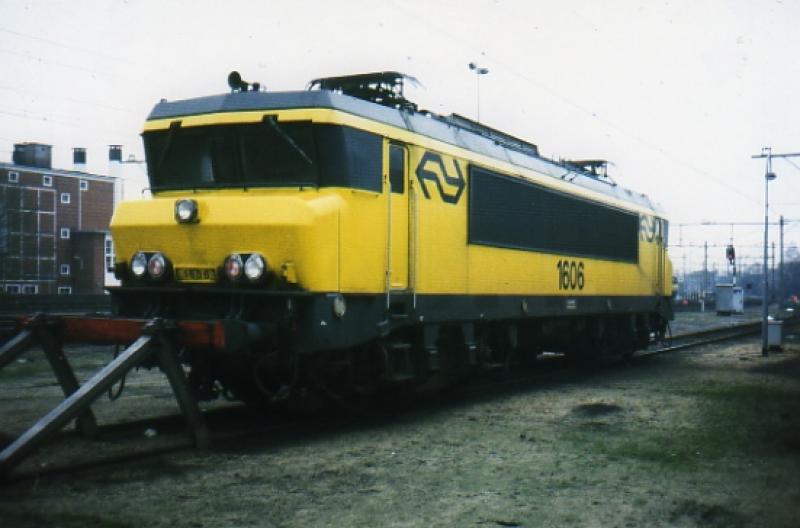

Zoals deze?
met als voorbeeld deze:
1606 te Hengelo, 27 december 1984
