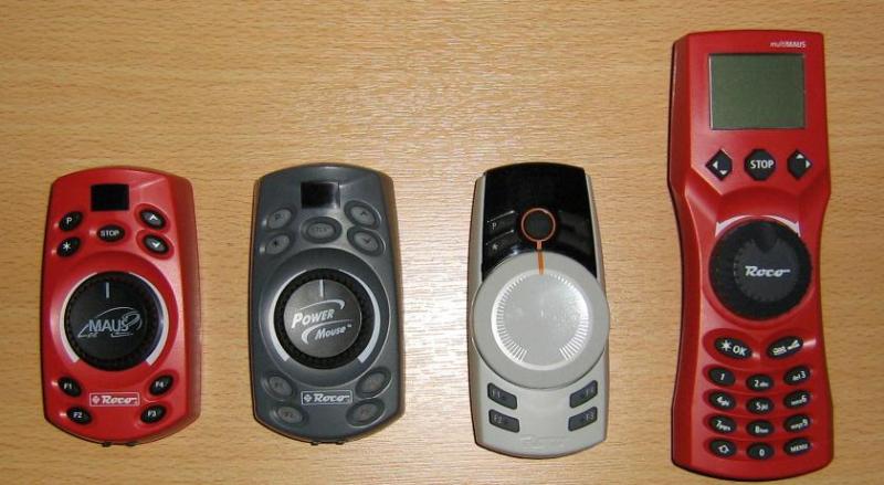

Plaatje voor de duidelijkheid:
Vlnr Lokmaus 2, Powermouse, Lokmaus R3, Multimaus
Reinier
