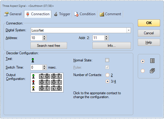

@Robin, ik zat nog in de Preset 1 modus.
OK, dit heb ik nu aan de gang in Traincontroller.
Dus daar een 'Three Aspect Signal' kiezen, en inderdaad opgeven zoals jullie aangegeven. Het 3de en 4de adres van preset 7 doen dan niet mee, en het is inderdaad mogelijk om rood, groen en geel voor de dag te krijgen.
@Cees, ik weet niet hoe dat Rocomotion eruit ziet, maar ik ga er van uit dat daar ook een 'Three Aspect Signal' in zit.
Deze moet dan als volgt gezet worden (zie plaatje). Bij mij staat het op adres 10, maar dat is dus naar gelang je wilt.
Uiteraard nog de uitdaging met de gezamelijke '-' ipv '+' voor de DR4018.
