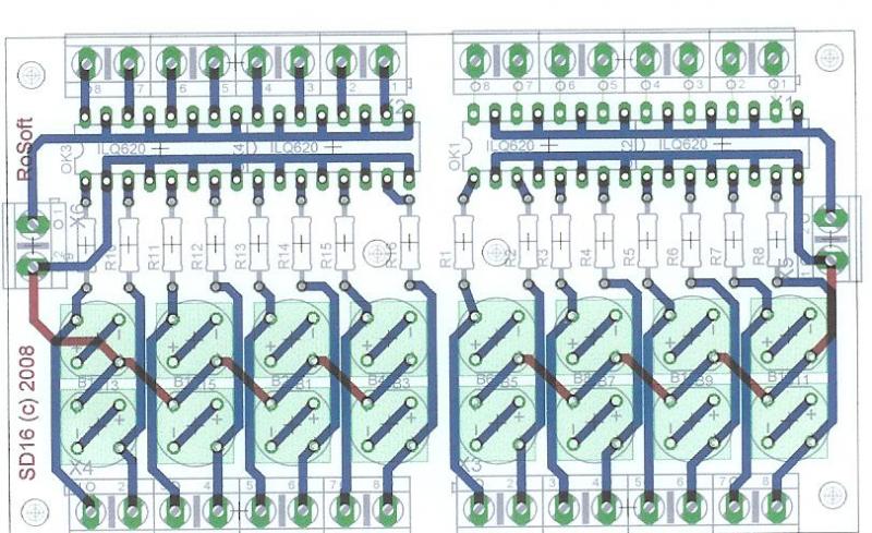

« Gepost op: 03 January 2008, 00:34:53 »
De prijs is op aanvraag, en via PM op te vragen.
De afmeting van de print is 100x60 mm en is deelbaar in het midden.
prototype, uiteindelijke print kan hier van afwijken.
Mvg
Wim.
PS.: AUB hier geen reacties of commentaren of vragenstellen.

Sorry dat ik toch een reactie plaats Wim, maar ik zou je willen vragen wat de verschillen zijn tussen jouw print en de BMD16-SD (http://www.floodland.nl/aim/info_bmd16_sd_1.htm).

De print van Wim heeft 'alleen' maar 16 stroomvoelers en optocouplers.
Deze kunnen gekoppeld worden aan terugmelders naar keuze. Dat kunnen terugmelders zijn voor de s88 bus maar ook terugmelders voor de RS bus of voor loconet zijn.
De BMD16 heeft de s88 bus ingebouwd, en kan dus niet makkelijk aan een ander bussysteem gekoppeld worden.

« Reactie #3 Gepost op: 03 January 2008, 18:58:58 »
Toch een opmerking mbt de soldeereilanden  van de weerstanden en
de gelijkrichters... Als je met Eagle werkt dan kun  je in de library
de pads aanpassen van rond naar Long... Hiermee krijg je een
vell prettiger soldeereiland rond de pootjes van de weerstanden en
De huidige eilandjes zijn te klein om na het boren nog beetje fatsoendelijk
te kunnen solderen....
Verder, de gemeenschapelijke lijn (spoor) van de gelijkrichters
BREDER maken, met meerdere locs en toevallig een ontsporing van
een van de locs loop je de kans dat het spoor eraf brandt...
Vraagje... Je sluit de plus en min van de gelijkrichters kort...
Werkt dit? Zo ja, nieuw voor mij, nooit te te oud om te leren  ;D
Het dubbelzijdige karakter van de print kan hem wel eens te duur
maken.... Met wat taktische draadbruggen kan het enkelzijdig en
dus goedkoper...
Robert

Ook de HCCM heeft een dergelijke print.

Hier staat er ook een
http://www.home.zonnet.nl/a.van.laar/
Treinhardware en effe scrollen. Wel maar 8 per print...
De gelijkrichters worden hier gebruikt als twee paar antiparallel geschakelde diodes om een spanningsval te detecteren voor de detectie.

Schema is m.i. vrijwel identiek aan de print van Wim. Alleen is de dichtheid van de print in dit draadje veel hoger. En zoals gezegd 16 poorten.
Klopt, nog nooit zo bekeken... Weer hndigheidje erbij geleerd  ;D
