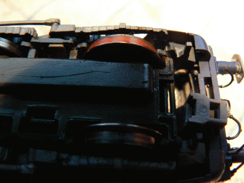

Wie heeft er ook de Rivarossi 1300 modellen? Ze zijn schitterend, maar nogal complex qua draaistel. Zoals je op de foto kunt zien, staat ie op de rem en dat veroorzaakt een afgrijselijk gepiep, niet continue, maar onregelmatig. Je kunt zien dat de remschoen het antislipbandje er af gaat schrapen, maar ik kan niet zien hoe ik de remmen los kan gooien, want ik kan de cabine niet in. Wie helpt?

hoe upload je eigenlijk de foto?

hier de foto dus

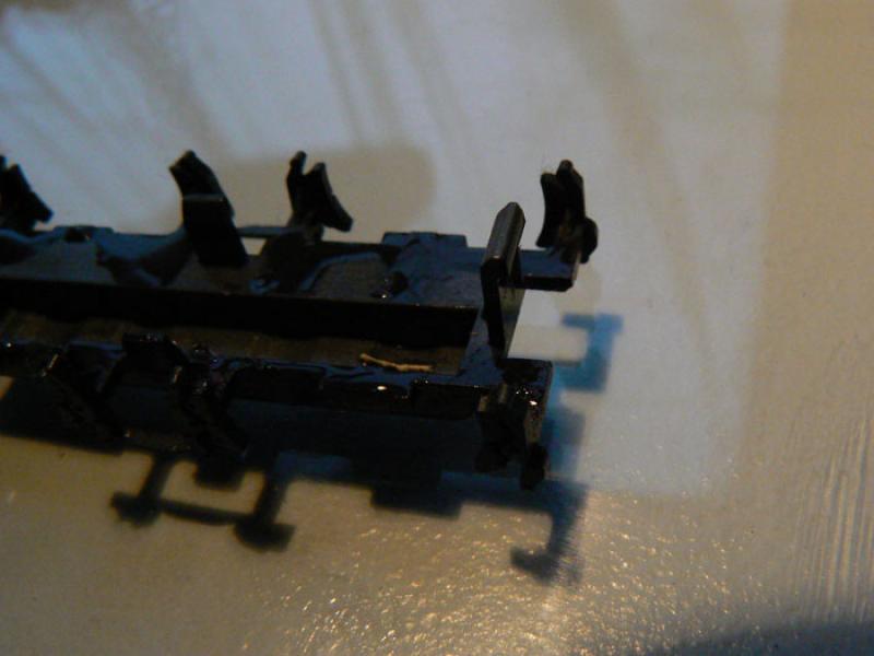

het spul is makkelijk losgeklikt maar in de remmen is geen beweging te krijgen, het luistert blijkbaar erg nauw. misschien ietsje van de remschoen afschrapen? soms is realisme in modelspoor toch niet zo handig...

schrapen, schrapen...er zitten inderdaad naden op de remschoen die weg kunnen; weggeschraapt, het piepen lijkt iets minder, althans in een richting. verder schrapen..

Ik heb vijf van die dingen (ze zijn nou eenmaal mooier als de Electrotren-1300
), maar niet één heeft dit probleem. De remblokken zitten inderdaad heel netjes dicht tegen de wielen aan, maar het lijkt me dat er bij jouw 1300 iets van het draaistel is verbogen. Is het stuk kunststof met de remblokken dat je los hebt gehaald niet verbogen of krom? Heeft dit probleem zich altijd al voorgedaan of is het iets recents?

IK heb iets van de buitenste rembloken weggeschraapt , dat hielp weinig en ik heb later de remblokhouder iets weg gebogen van het wiel, nu is het piepen weg. Ik heb drie 1300- en van Rivarossi waarvan er een een hard ratelend geluid maakt naar een richting rijdend, daar moet nog naar gekeken worden. Ik heb nog geen vaste baan, alleen uitgewerkte plannen, die echter op de
lange baan
gaan vanwege renovatie van mijn huis en mogelijke verhuizing. Gebruiken doe ik de modellen dus amper.
