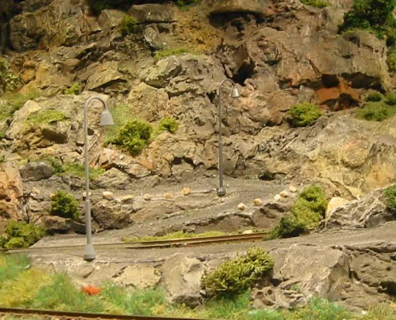

Even een tip om een messingbuisje te buigen:
Ik gebruik voor het bovendeel van mijn lampjes een buisje van 1mm messing, daarin schuif ik een passend koperen draadje. Vervolgens buig ik het geheel om een rond voorwerp met de gewenste diameter en trek ik met een tangetje het koperen draadje er weer uit. Op de foto zie je het resultaat.
Het onderste deel van de mast maak ik van een 2mm buisje. Het kapje is gemaakt van een balpenpunt en als verlichting gebruik ik een smd ledje. Naar schatting kost zo'n lantaarnpaaltje ongeveer 1,50 euro.
