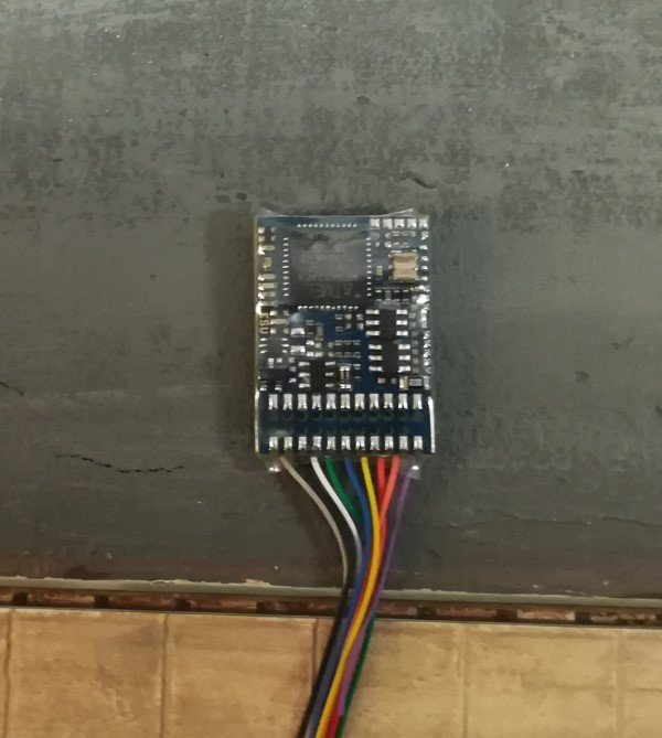

Hallo spoorders,
Jaren terug heb ik onderstaande decoder gekocht, maar welke het precies is weet ik niet meer en heb ik na enig zoekwerk ook niet duidelijk. Vandaar hier maar even de vraag welke decoder dit is.
De ene zijde:
De andere zijde:

als ik het zo bekijk is het een esu lokpilot maar welke weet ik niet.

Met een aan zekerheid grenzende waarschijnlijkheid een ESU en dan gok ik op een
Lopi v4

Esu Lokpilot 3.0 (omdat je zegt dat het al wat ouder is) of 4.0. De Basic is het sowieso niet.
Maakt voor de algemene instellingen niet uit, want die zijn hetzelfde.

Esu is wel duidelijk, het staat er op.

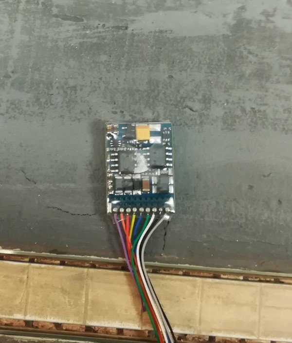

Het type zal op foto 2 staan, rechtsonder naast de draadjes maar dat kan ik niet lezen.

Nog ff goed gekeken het is een lopi V4 nr 54610

Hey, dat is handig, het staat erop, nooit geweten.
Het is een v4.0

Maar dan komt nu de volgende vraag.
Ik zie geen overeenkomst van deze decoder met het plaatje in de instructie op pagina 24, waar wordt aangeven op welke wijze een elco aangesoldeerd kan worden.
Waar moet de U+ en de Masse op aangesoldeerd worden?

Ik wel. Op foto 1 zie ik rechtsboven 5 soldeerpads wat overeen komt met het plaatje op blz.24.

Je hebt gelijk, dat zijn ze!

Voor de zekerheid ff 90 gradegedraaid .Je zult maar de verkeerde hebben

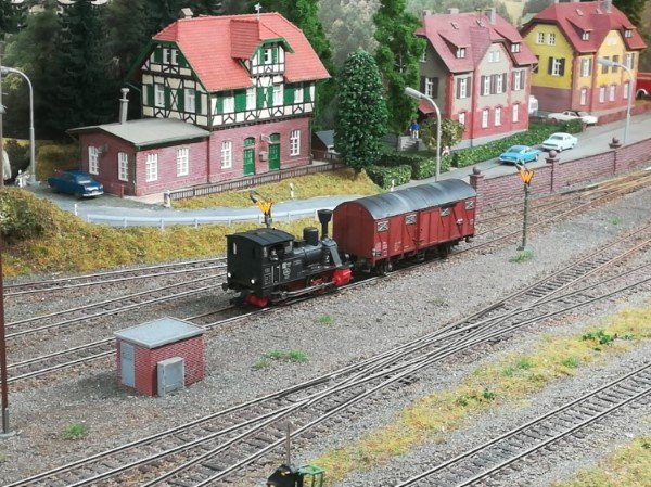

Voor onderstaand lokje is de decoder bedoeld.
Het lokje is aan de cabinezijde uitgerust met led verlichting, is enigszins verouderd en is (een paar jaar terug) voorzien van een klokankermotortje.
De werk lok heeft een vaste Gmhs wagen, ook enigszins verouderd, waarin een decoder en elco zijn ondergebracht. Het ding rijdt nu tijdelijk op een andere decoder.
