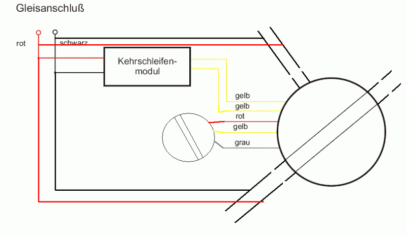

hallo,
ik ben nou zo ongeveer 1 jaar over op digitaal (twin center)
nou wou ik vanmiddag mijn draaischijf aan sluiten
kom er 'KORTSLUITING' op m'n schermpje te staan dus ik draai de kabbels om en vervolgens gebeurt er weer het zelfde
weet iemand hoe het dan wel moet?

Hoi Bas,
Je geeft wel heel weinig informatie hoor. Enfin, ik doe een schot.
Ik neem aan dat je de rails om de schijf heb voorzien van zeg maar rood/bruine draden.(digitaal aangesloten)
Ik neem aan dat je draaischijf analoog is.
Advies:
Sluit niet de rail op je schijf aan.
Zorg dat het doorlopende spoor (als je rechtdoor over de brug rijdt) de zelfde kant rood en de zelfde kant bruin blijft.
Nu zal de brugrail via de lippen aan de uiteinden de stroom van de omliggende rail overnemen.
Als de brug draait heb je geen spanning op je brug. Wil je dat toch wordt het wat ingewikkelder.
mvg
Henk

Zet een keerlus module tussen de rails van de schijf (draaibrug) en zaag alle sporen naar de schijf dubbelzijdig door. Dan heb je geen kortsluiting meer en kunt de schijf gewoon analoog besturen.
ReesCees
Re: fleishmann draaischijf 6152 bij digitaal gebruik
19 December 2007, 00:06:31 »
zo aansluiten en je hebt geen probleem.
je kunt dan gewoon met de "gasfornuis" knop de draaischijf bedienen.
