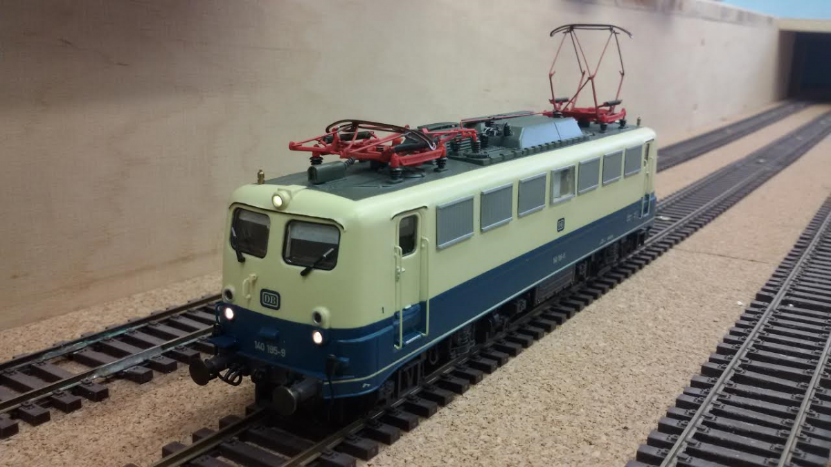

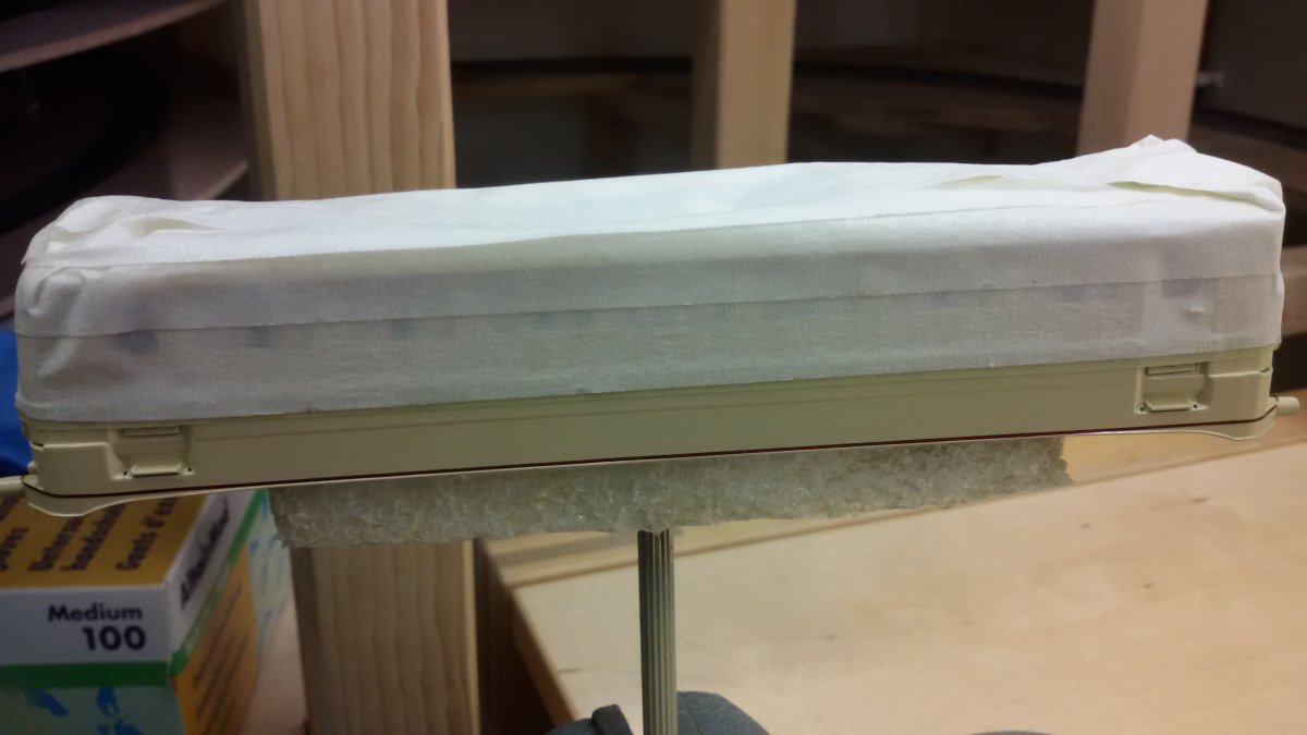

Voor de metamorfoses van H0 groene DB BR 140's naar de kleurstelling oceaanblauw/beige gebruik ik voor de sierlijnen/-biezen (de in diverse breedtes verkrijgbare) afdektape van Weinert:
Het model wordt eerst in de kleur van de bies gespoten waarna de afdektape op een bij voorkeur gladde ondergrond (lees: hoogglanslak) wordt aangebracht. Het overige deel van de loc wordt met gewoon schilderstape afgedekt.
Aan het eind van de rit krijgt de loc een finish in zijdemat.
Het uiteindelijke resultaat : van groene 140 167-8 naar deze 140 195-9
In schaal N lijkt mij het aanbrengen van dit soort biezen wel een echte uitdaging...
Succes en groet,
