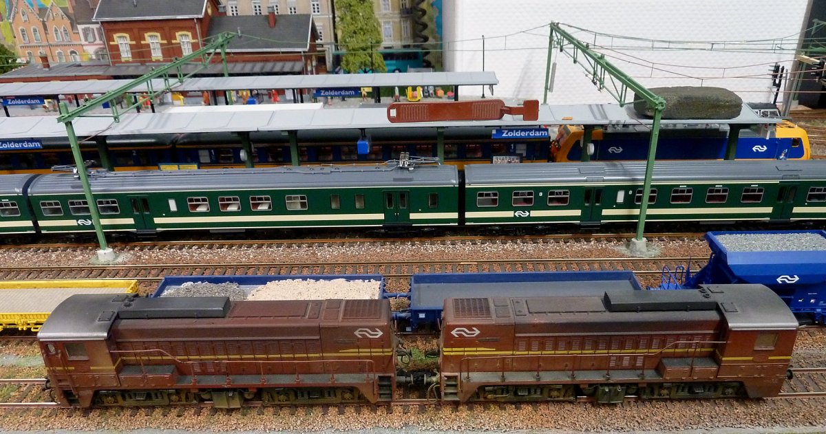

Ik heb 2 bruine Roco 2200 derden.
Deze wil ik koppelen en dan moeten ze dezelfde kant uitrijden.
Maar hoe? krijg ik dat voor elkaar .
weet niet of deze vraag al eerder is gevraagd.
Zie foto wat de bedoeling is.
De ene wil nu naar links en de ander naar rechts.
mvg Henk

Als je DCC rijdt, bij een van de loks CV29 met 1 ophogen. Daarmee wissel je voor- en achterkant van de betreffende lok om.

Dag Dirk,
Ik rij inderdaad digitaal.
Er zit in beide loks een Zimo MX64 decoder.
Bedankt voor je reaktie , maar het is voor mij iets te simpel gezegd.
CV29 staan beide op 7.
Moet ik bij 1 van de loks de CV op 8 zetten dan of 6.
Hoe wissel ik de verlichting om?
Kun je het in een voorbeeld omzetten?Alvast bedankt.
mvg Henk
Berichten: 22834
Re: Roco 2200 dezelfde kant uit
10 December 2017, 13:10:26 »
Dan moet je bij één van de loks cv29 op 6 zetten. Meer hoef je niet te doen. De verlichting wisselt mee.

Gelukt.
CV29 op 6 en de andere op 7.
Verlichting gaat automatisch mee.
Een ieder bedankt voor het meedenken.
mvg Henk

Rij je met Koploper (waarschijnlijk werkt dit ook bij andere software) dan kan je gewoon in tractie rijden met verschillende rijrichting voor beide loc's.
Hoef je niets in CV's te wijzigen.
Groet
Gerrit
Timo
Team encyclopedie
Berichten: 4655
11 December 2017, 11:14:26 »
Standaard hoort CV29 een even waarde te bevallen. Oneven is omgekeerde rijrichting.
Maar ik zou het niet via CV29 oplossen tenzij je ze echt nooit los laat rijden. Daarmee heb je namelijk opeens dat de één vooruit rijdt richting de huif en de andere richting de bok. Verwarrend dus als je er los mee gaat rijden.
Makkelijkste optie is om ze beide ook een consist adres te geven in CV19 waarbij je voor een van de twee dat adres ophoogt met 128. Stel dat je er samen mee wilt rijden als 22, zet je in één CV19 = 22, en de ander CV19 = 22 + 128 = 150.
