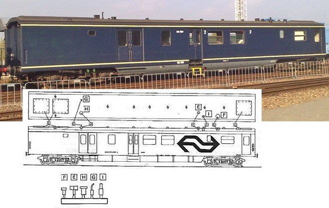

Kunnen jullie mij helpen met het volgende.
Heb kopie al vergroot op de computer maar ik word er niet wijzer van ik zoek de letters op het dak namelijk:
Ventilator (E)
Keuken afvoer (F)
Dieselmotor uitlaat (G)
Luchttoevoer (H)
Luchtverwarming (I)
Weten jullie het soms.

Heel misschien kan je er hier een paar mee thuisbrengen? (helemaal onderaan)
http://www.seinarm.nl/Staal/PlanE.aspx
Met vr. groet, Martijn.

Op de website van Martin Vink is de beschrijving van de verbouwing van een Mastica-rijtuig te vinden:
http://www.vinkendrecht.nl/modelbaan_tips_en_trucs_verblijfswagen.htm
Met de foto's denk ik dat je een heel eind komt om de diverse onderdelen op de juiste plaats te zetten.

Zal hij ongeveer dit zijn
