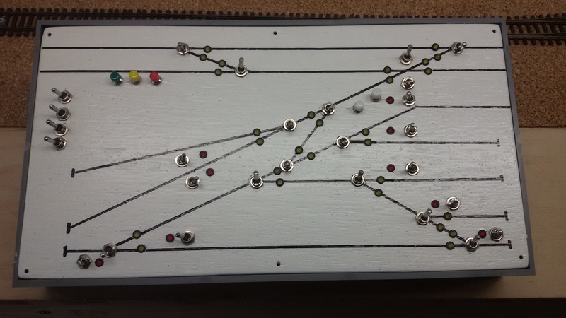

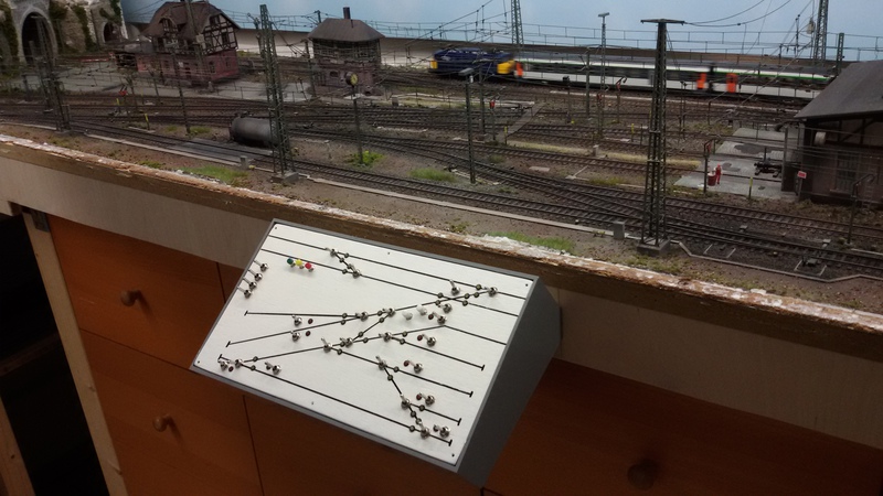

De afgelopen twee avonden heb ik mij bezig gehouden om een bedieningspaneel voor de wissels en seinen in het depot van Waldberg te maken.
Het fenomeen "digitaal" vind ik helemaal goed bij rijdend materieel want ik ben gek op sound en lichteffecten, maar bij de bediening van seinen en wissels mag het van mij best allemaal een beetje ouderwets en eenvoudig.
Dit soort panelen maken het geheel super eenvoudig te bedienen zodat ook kinderen hier mee uit de voeten kunnen.
Door de al met al toch flinke omvang van het totale modelbaanprojekt probeer ik toch een beetje op de centen te letten. Zo is bijna alles waarmee Waldberg is en wordt opgebouwd ontstaan uit tweedehands materiaal en materieel dat weer een beetje naar eigen smaak deugdelijk is gemaakt voor een tweede leven hier op de modelbaan.
Een soort van hobby binnen de hobby, zeg maar.
Lang verhaal, kort verhaal:
Het paneel bestaat uit 3mm dik houten plaat waarop met potlood het sporenplan schematisch is uitgetekend. (Eigenlijk hoort bij het plastic kastje een aluminium o.i.d. plaatje waarmee ik qua bewerken niet uit de voeten kon). Vervolgens zijn de voor de schakelaars en LEDs benodigde gaten geboord. Daarna is het ding wit geverfd en met een permanent marker opnieuw van het schematische sporenplan voorzien.
Het paneel met gele LEDs bij de wissels die de ingestelde rijweg aangeven. Eenvoudig maar doeltreffend.
De enkele rode LEDs naast de sporen met bijbehorende tuimelschakelaar branden continue en geven op deze wijze gevarenpunten welke zijn beveilgd met "Wartesignalen (Ra11)"  voor de rangerende loc aan. Wanneer de tuimelschakelaar wordt omgezet dooft het rode licht op het paneel en gaat in het depot het betreffende "Wartesignal" in het depot op veilig (Ra12) d.m.v. de twee diagonale lampje op het Wartesignal.
De momentschakelaars in de vorm van drukkers met "verkeerslicht-patroon" bedienen een armsein met twee onafhankelijke seinarmen (Hp0/1/2). De twee witte momentschakelaars bedienen een "Gleissperrsignal (Sh1)".
De vier schakelaars helemaal links op het paneel behoren toe aan:
- bediening deuren locloods
- bediening las-tafereeltje vóór de locloods
- bediening verlichting van straat-, gebouwen- en sein-verlichting
- nog nader te bepalen (zeg maar reserve-knop)

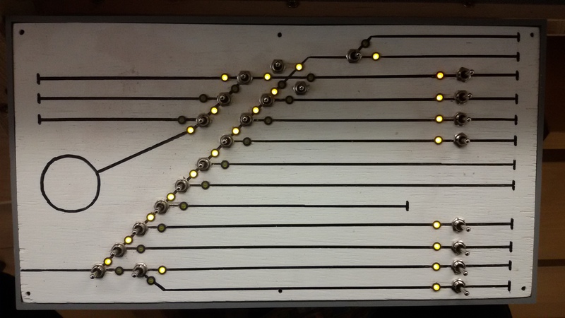

Hier even een foto van een paneel dat hier reeds in gebruik is bij het schaduwstation. Dit ter illustratie van het zichtbaar maken van de gekozen rijweg voor diegenen die hier niet zo goed mee bekend zijn:
De oplichtend gele LEDs geven de rijstand van de wissels aan. Nogmaals: hartstikke eenvoudig en zeer doeltreffend.
(De LEDS rechts op het paneel behoren bij ontkoppelrails en doven kort wanneer een ontkoppelrail wordt bediend).

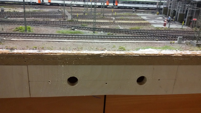

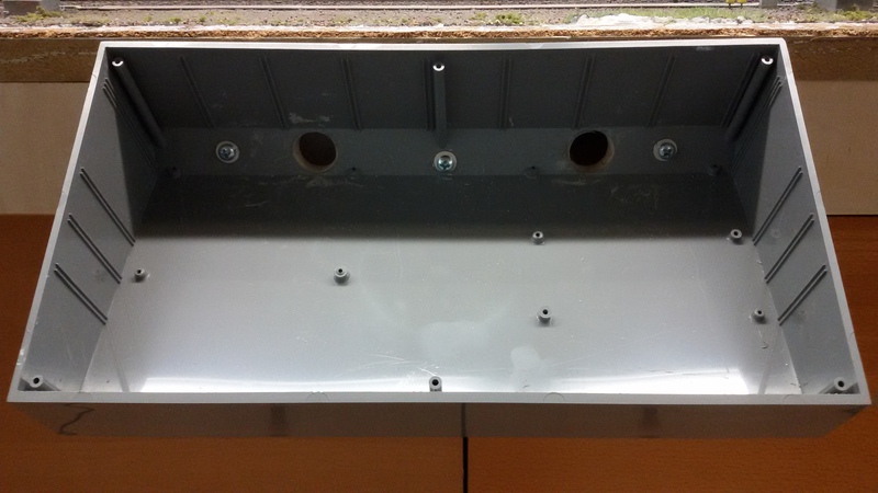

In de rand van de baan, daar waar het paneel moet komen, worden gaten geboord waar doorheen de bedrading van de te schakelen wissels en seinen moet komen.
In de "bak" van het seinenpaneel waren reeds gaten geboord welke als een mal dienden voor de hierboven omschreven te boren gaten.

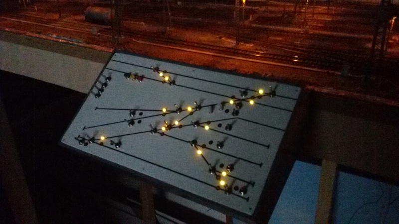

Zo, daar hangt ie dan. Paneel nummer 2. Nu de boel nog aansluiten en dan doet alles het (hopelijk) weer.
Er zijn natuurlijk tal van varianten hier op mogelijk. Het ging hier even om een aanzetje voor diegenen die het schakelen via allerlei onoverzichtelijke losse kastjes een beetje beu zijn.
Voor de kosten hoef je het niet te laten. Componenten als tuimel- en druk-schakelaartjes en LEDs kosten zoals bekend relatief weinig en zijn goed verkrijgbaar en gemakkelijk te verzenden. Verder een dun plaatje hout en wat verf. Van de plastic bakken heb ik er een aantal op voorhand via een veiligsite voor maar een paar euro per stuk gekocht.
Groeten uit Waldberg maar weer,
« Laatst bewerkt op: 30 September 2017, 22:59:55 door waldberg »

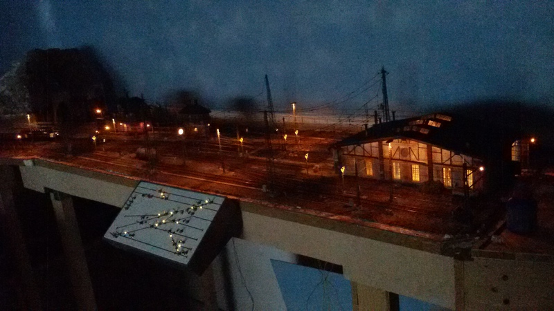

« Reactie #2 Gepost op: 05 October 2017, 18:20:50 »
Nou dit paneel is ook weer af. Alles werkt prima naar behoren.
Eenvoudig met een super bedieningsgemak van heppikjouwdaar voor een paar Euro...
Het wordt weer vroeg donker... ook wel weer gezellig: Top...Het modelbaanseizoen is weer begonnen...  (y)

Er zijn tenminste 3 paren wissels die altijd samen zullen schakelen, daardoor kun je het nog wat vereenvoudigen.
Je kunt ook rechthoekige leds gebruiken ipv ronde, die geven m.i. beter de rijweg aan.
« Laatst bewerkt op: 05 October 2017, 21:01:19 door 72sonett »

Klopt helemaal met die vereenvoudiging in de bediening van wissels:
Toch heb ik daar in het verleden wel eens problemen mee gehad bij een verbinding tussen twee sporen bij een dubbelsporig traject.
Zodra beide wissels tegelijkertijd begonnen om te lopen ontstond er een kleine kortluiting die echter net groot genoeg was om een sounddecoder te doen afslaan zodat deze opnieuw ging opstarten.
Echt irritant dus...
Door de wissels weer apart te schakelen verdween dit probleem.
V.w.b. de LEDs:
Kwestie van smaak. Ik schreef ook dat dit verslagje ook alleen maar als aanzetje zou kunnen dienen voor diegenen die dit ook overwegen te doen. Er zijn inderdaad veel betere en mooiere LEDs en schakelaars.
Vele kiezen ook voor groene en rode LEDs voor hun wisselstand-aanduiding. Ikzelf vind dat onoverzichtelijk, maar een ander dus weer niet.

« Reactie #6 Gepost op: 05 October 2017, 21:31:55 »
Citaat van: waldberg
...Vele kiezen ook voor groene en rode LEDs voor hun wisselstand-aanduiding. Ik vind dat onoverzichtelijk...
Ik ook, rood en groen geeft onduidelijke informatie. Ik gebruik daarom ook gele leds.
