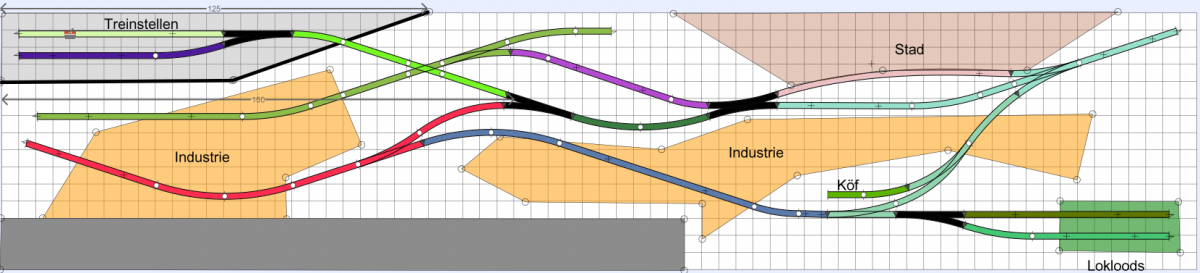

Na lange tijd weer te zijn begonnen met modelspoor ben ik van plan het serieus aan te pakken. Dit zal gebeuren met een soort van testbaan waarop ik allerlei technieken ga uitproberen. Zo ook het automatisch rijden via koploper met een multimaus en de spullen van RoSoft. nou ben ik alleen enorm aan het puzzelen over wat ik met de blokken moet doen. Hierover heb ik al een hoop gelezen op dit forum en ook op het koploper forum maar ik kan geen antwoord vinden over een paar specifieke vragen.
Ik heb Wim tijdens de afgelopen beurs in houten even gesproken (denk ik) en er zo achter gekomen dat ik in ieder geval op een aantal sporen minimaal 3 secties moet maken om een trein te kunnen loskoppelen en weg te laten rijden om zichzelf "op te sluiten" tussen de sleep en het einde van de baan (wat dus bijvoorbeeld links onderin nodig is). Dit is misschien ook een goed moment om te vertellen dat ik met digitale koppelingen ga rijden en nooit een duwende trein wil hebben.
Ik heb nu eigenlijk 2 vragen:
1. Kan ik blokken maken van 30cm van maar 1 sectie zoals bijvoorbeeld midden bovenaan om een lok te stallen zodat deze later een sleep kan ophalen van het spoor achter de kruising?
2. Zijn het verder logische blokken? of zijn ze bijvoorbeeld te kort of is het gek dat ze over wissel heen lopen.
Schaal is H0 rails is Fleischmann profi als dit nog van belang is. De langste treinen zijn ongeveer 80cm inclusief lok dus weet ik niet zo goed wat ik moet doen met het paarse blok in het midden welke ongeveer 60cm is.
Hopend hiermee voldoende informatie te hebben gegeven.

Bij koploper is 1 sectie (je bedoelt bezetmelder neem ik aan ?) in de meeste gevallen ruim voldoende, omdat je koploper ook kunt laten reageren op het vrijkomen ervan.

Het advies was ook maak een proef opstelling, en ga aan de slag met de vaste treinroutes voor afkoppelen, en aankoppelen. En ook eentje voor het omlopen, zoals je aangaf te willen.
Dan kun je zelf vaststellen wat de ideale situatie is voor jouw baan en wensen. We kunnen heel veel theorie neerschrijven maar de praktijk is de beste leermeester.

@wim een testbaan in de vorm van een ovaal kan niet want daar heb ik de ruimte niet voor, maar ik zal met een deel van de baan beginnen en kijken of ik eruit kom.

Een blok kan niet over een wissel heenlopen. Wissels vormen altijd de scheiding tussen blokken.
Een te kort blok hoeft op zich niet zo'n probleem te zijn. Als er een trein in staat geeft de software de wissel gewoon niet vrij en kan er geen ander verkeer gebruik van maken. Dit zou wel sneller tot een deadlock kunnen leiden.
