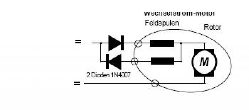

Dat is nieuw voor mij.
Er zit geen magneet in die motoren maar een spoel; hoe moet je gelijkstroom dan aansluiten op dez motoren? Want je hebt dan vier aansluitingen.
Koen
Als het gaat om het aansluiten van de gelijkstroom, nu die sluit je gewoon aan op de rails. Om dan met die lok voor en achteruit te kunnen rijden verwijder je het omschakelrelais, en plaats je op de twee aansluitingen van de veldspoel twee diodes die je tegengesteld aansluit, dus 1 met jet streepje naar de veldspoel toe en 1 met het streepje van de veldspoel af. De andere zijde van deze diodes verbind je met elkaar en sluit je aan op lokframe de massa, de veldspoel is aangesloten op één van de koolborstels, de vrije  dus andere koolborstel sluit je aan op de sleper, en zo kun je met de Allstrom motor, of universeel motor je lok voor en achteruit laten rijden doormiddel van gelijkstroom.
Op deze manier kun je ook een decoder aansluiten die gemaakt is voor een gelijkstroommotor.
In de meeste inbouwhandleidingen staat dat aangegeven, en ook wat de nadelen daarvan zijn.
Mvg
Wim.
