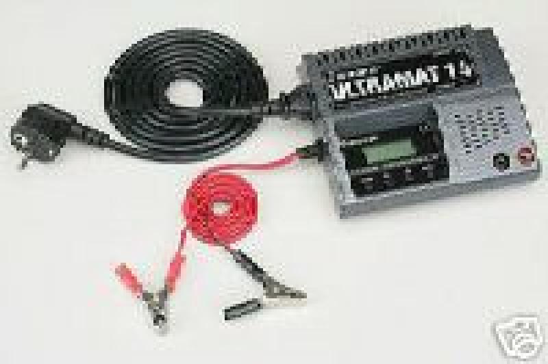

Ik gebruik hier een Graupner ultramat 14. daar laad je praktisch alles mee.
Het apparaat kan tot 12 cellen gelijk laden.Ni-cad,nimh.li-lo.li-po enz.
Google er maar eens op!!
Ik laad er zelfs 12 v accu van mijn boormachime mee op, ongekend,wat een power heb je dan in handen.
alles is instelbaar en werkt zowel op 12 volt dan 220-240volt.
Een echte aanrader, wordt ook wel tweedehands aangeboden!
groet Wim.  oja, nieuwprijs ligt rond de 80 euro
