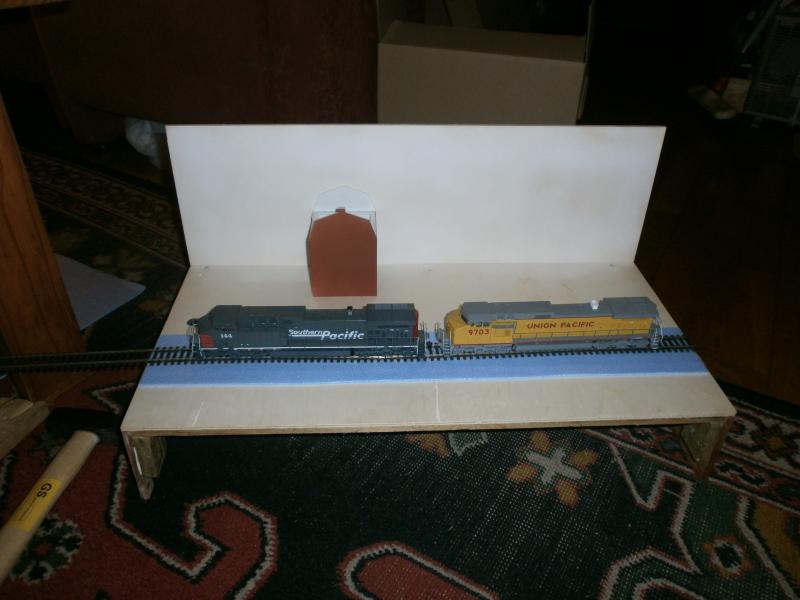

Nu Artitec met een fraaie Vlaams/Waalse kroeg (naar keuze) gaat uitkomen
en ik in afwachting ben van een rangeerlocje reeks 91van Goover Models, en ook
mede dankzij een bouwdraadje over een Schots baantje in N was dat alles
tezamen genoeg voor flinke bouwkriebels bij mij
Vooral het Tailchaserbouwdraadje van Gerard was de doorslag, hierin werd
gesproken van de standaard van T-Trak, zeer compacte modules van 30x30
centimeter (ongeveer). Ik wil alles zo licht mogelijk maken dus de onderbouw
bestaat uit 6 mm berkentriplex, met hetzelfde materiaal als achtergrond.
In mijn geval heb ik als lengte 61 cm aangehouden voor de modulebak, een
zogenaamde Double-module volgens T-Trak.
Het sporenplan weet ik nog niet, dat groeit tijdends de bouw wel
ik wil
in ieder geval zo compact mogelijke wisselstraten maken met de ruimte voor
meerdere industrieaansluitingen.
De eerste module is gewoon een enkelspoor,
de wissels komen op de volgende bak

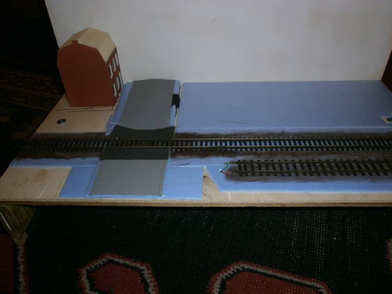

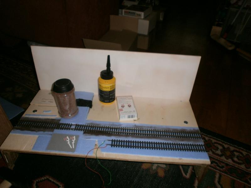

Hier is het spoor al verlijmd op de onderplaat met UHU-por, wat het spul niet opvreet zoals sommige andere
lijmsoorten... Ook is er een begin van een kopspoortje, waar ik de bielsmat aanzienlijk van had uitgedund
voor het rustieke effect
Ook is er al een aanzet van de onvermijdelijke kasseienstraat...
En de eerste bebouwing meldt zich al... een vroeg 20e eeuws woninkje in Limburgs-Belgische stijl
Met de spoorwegovergang ben ik nog aan het prutsen, het alsfalteren ervan was een hellig klusje,
omdat de asfaltfolie rekbaar is
maar het is nu wel uiteindelijk gelukt.

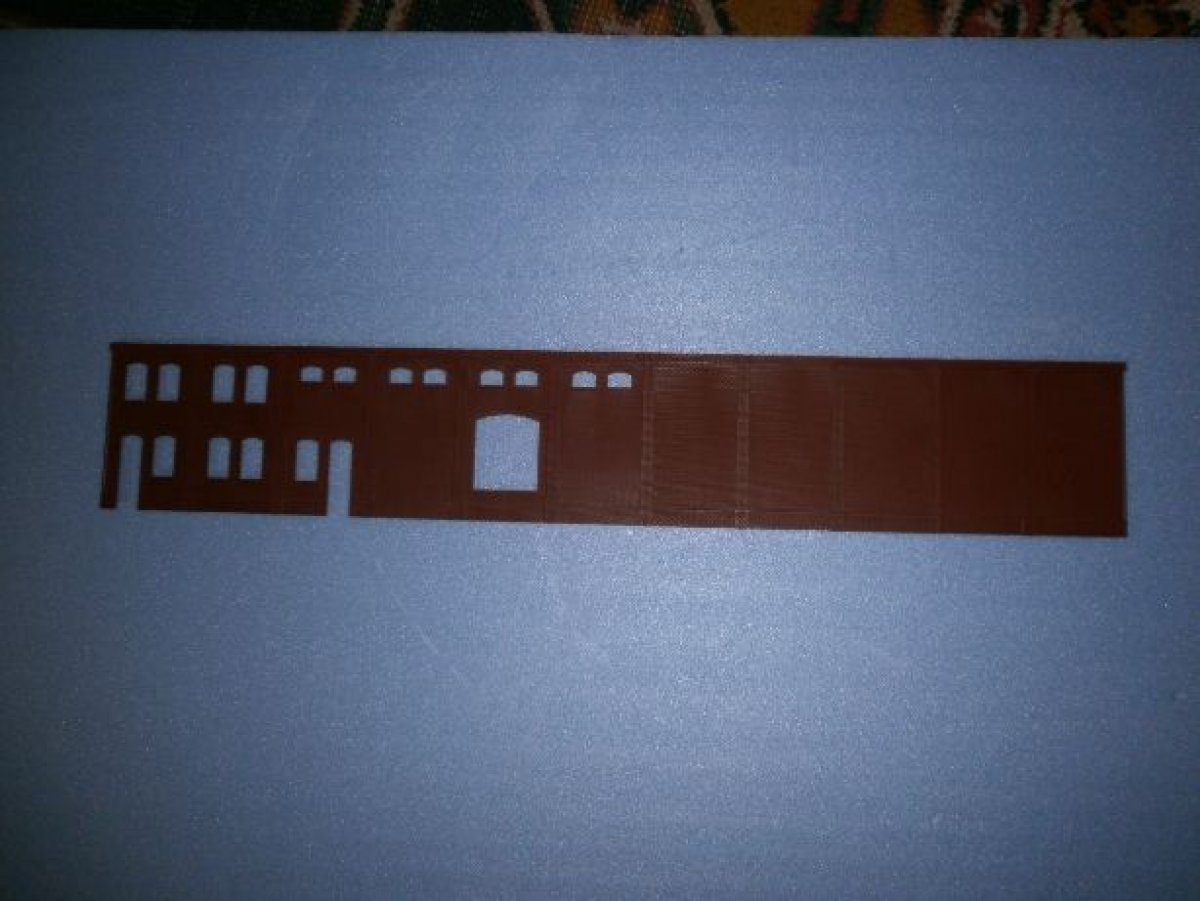

Testplaatjes; dit is de Auhagen fabrieksgevel zoals die er in Februari uitzag
Mooi, plaatje gelukt
Het is nog de ruwe vorm, met diverse types segmenten gecombineerd aan mekaar...
Links de kantoren en de eetruimte, midden de poort met laadpeeron, en rechts
gewoon blinde gevel
Meer platen volgen het eerste schaap is over de dam
