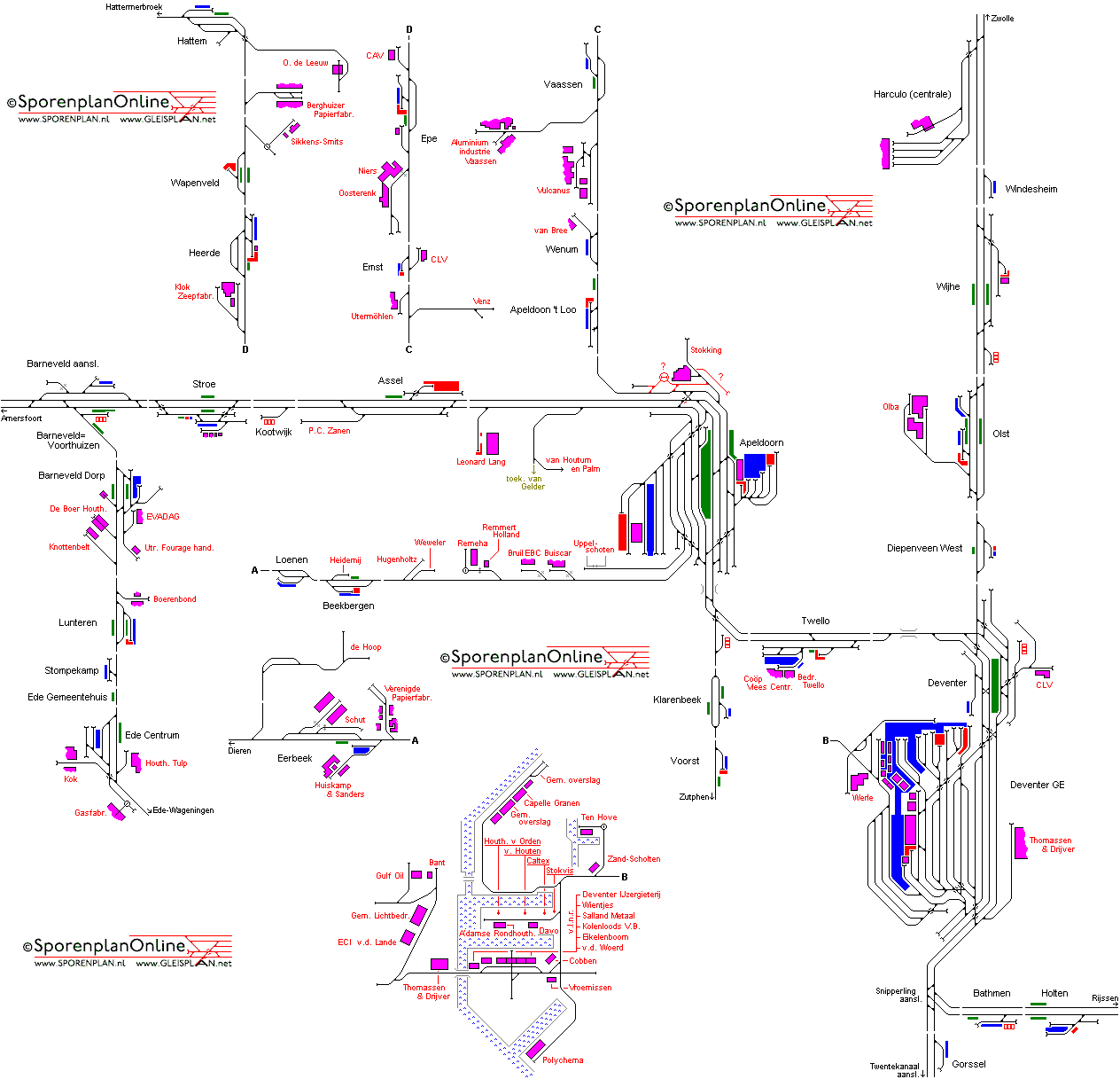

Van http://www.sporenplan.nl, uit 1965. r staan wat bedrijfsactiviteiten bij.
Welk tijdperk wil je uitbeelden?
Goed dat je die laat zien, die was me nog ontschoten. Ik heb met name gebruik gemaakt van tekeningen voor de schaal.
