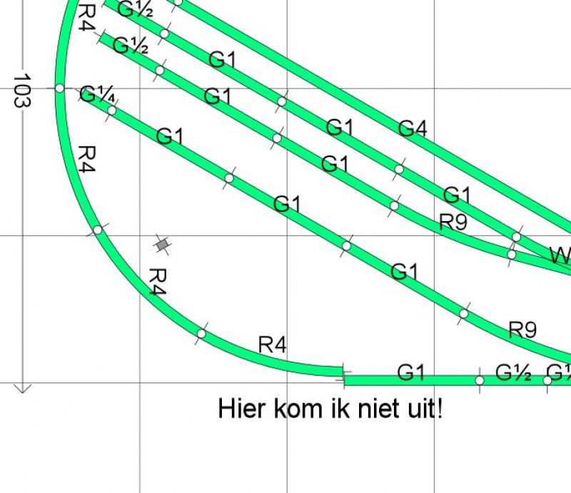

Geacht forum,
Ik ben na 40 jaar pauze nu (her)beginner en heb getracht om met Drail mijn eerste ontwerp te maken. Op een gegeven moment lag de rails in het ontwerp (met RocoLine) niet goed tegen elkaar.
(verschoven en met kleine tussenruimte)
Na een avondje zoeken kwam ik er niet uit.
Iemand een tip hoe dit op te lossen is?
mvg,  Fred.

Geachte heren,
Bedankt voor jullie reacties.
Probleem is zo 1,2,3 niet uit te leggen.
Heb daarom snel even een simpele Website aangemaakt en het .drl bestand daar op gezet. Het adres is: members.home/h.f.eikelboom
Denk dat het zo wat duidelijker is.
(Het probleem zit links in het ontwerp)
mvg,  Fred.

Beste Fred,
ik heb je ontwerp geopend in DRail. Het probleem is dat de rails op het betreffende plekje te ver uit elkaar liggen om te passen. Je kunt bij de opties wel je 'sjoemel-marge' instellen, maar dit is gewoon te veel.
Als je dit in het echt aan elkaar gaat trekken, dan staat er veel spanning op je rails en ontporen je treinen, vroeg of laat.
Advies: gebruik in de bocht een stuk flexrail, dan past het wel. Wordt ook mooier trouwens, met flexen  ;D
Nico

Wellicht kan ik hier een beetje helpen.
@Treintjesgek: Het is niet nodig om DRail te kopen om dit baanplan te zien. Je kunt baanplannen van willekeurige grootte gewoon bekijken, alleen niets aan toevoegen bij meer dan 50 stukjes.
@Fred: Het probleem zit erin dat je niet de standaard geometrie volgt. Maar je kunt het wel oplossen met twee stukjes D8, die je bij de 15 graden wissels krijgt.
Ik hoop dat het in het plaatje duidelijk is:
David.

Mijne heren,
Ik zag hier net de oplossing met twee stukjes D8. Was daar zelf nooit opgekomen.
Zo zie je maar weer: twee weten meer dan één.
Hartelijk dank voor de reacties.
mvg,  Fred.
