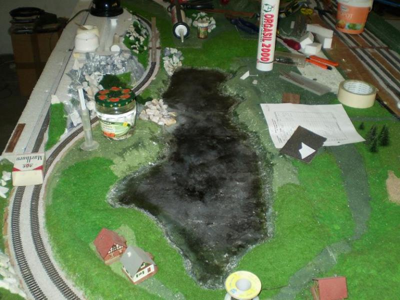

MRP_Peter
Re: bouwen met purplaten (landschap)
« Reactie #22 Gepost op: 07 December 2007, 11:08:42 »
Silicone kit is erg geschikt om als "constructielijm" te gebruiken maar dan niet op een modelbaan waar je met verf gaat werken (ooit wel eens een kozijn aan het verven geweest waar nog resten silicone op zaten: een ramp en kraters waar de gemiddelde puber jaloers op wordt).
Beste Kees,
Ik heb hieronder een foto neergezet van een modelbaan die ik voor een klant van mij aan het bouwen ben.
Ik heb hierbij siliconen als lijm gebruikt voor de afwerking nadat ik de oppervlakken in de basiskleur geverfd heb met ordinaire waterverf.
Ging en gaat nog steeds prima.
Het meertje is trouwens gemaakt met polyesterhars op siliconen, anders smelt het piepschuim weg bij direct kontakt met polyesterhars.
De kleuring in de hars is gedaan met pigmentpasta.
Peter.
