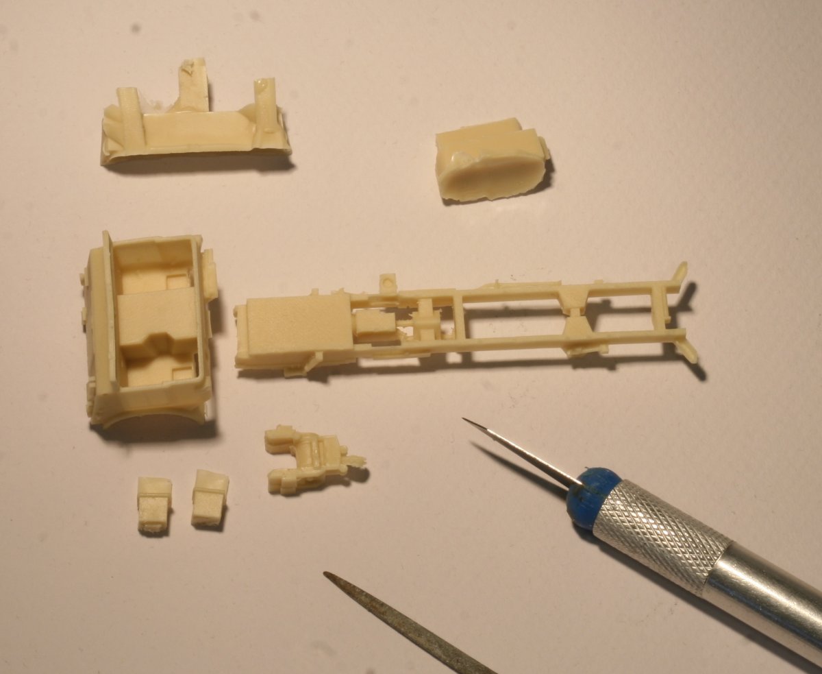

De inhoud. Duidelijk zijn de gietdelen te zien. Gelukkig zijn het er niet zo veel als bij de laatst door mij aangeschafte modellen van Artitec. Dit ziet er aanmerkelijk beter uit.
De eerste onderdelen die aanbod gaan komen. Er zit een redelijk hoeveelheid overbodig materiaal aan de bak en het chassisdeel, dit gaan we eerst als eerste verwijderen. Gebruik voor dit werk een scherp hobbyzaagje en kleine sleutelvijltjes.
Voorzichtig de eerste delen van bramen, vliezen en gietdelen ontdaan.
De raamsponning en de stoelleuningen zijn uiterst kwetsbaar.
Helaas kon ik in de doos geen spiegels en ruitenwissers vinden. Ook niet iets wat daar op zou moeten lijken. Zelfbouw dus.
Cabine op het chassis geplaats, stoelen en stuur op hun plek (stuurstang moet wat ingekort worden) Luchtfilter, brandstoftank en winch geplaatst. Al met al geen model voor een beginner.
Onderzijde van de wagen nog zonder veren en assen. Het schoonmaken van de uitlaat vergt enig geduld en een vaste hand. Gelukkig is hier alles niet zo dicht gelopen als op mijn laatste Artitec Dikke DAF
Heel voorzichtig begonnen met het fatsoeneren van de grill. Hier doet Artitec en Alsacast het aanmerkelijk beter met hun geëtste onderdelen
Zoals reeds gemeld door Chris is het een crime om de bak heel van de gietstukken te krijgen. Reparatie is noodzakelijk!
Het begint al aardig op een YA-616 te lijken
Nog een beetje fine-tunen en dan ziet de grill er ook gelikt uit
Ik heb met een heel scherp mesje de (soms wel erg dikke) vliezen tussen de stijlen uitgesneden. Hierbij is maar een klein ongelukje gebeurd.

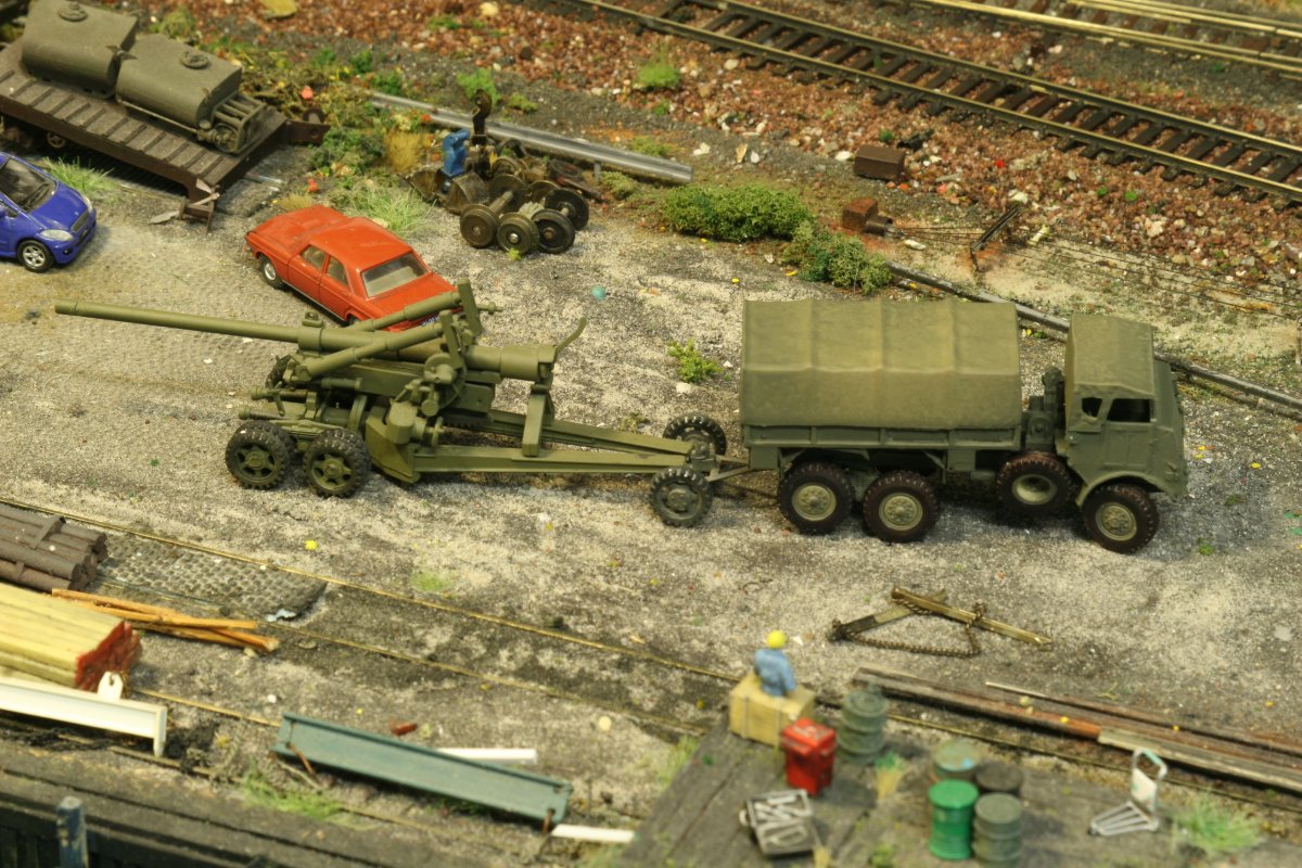

Mijn YA616 op de openbareweg.
Het gaat bij Defensie ook niet altijd goed met de voertuigen. Takeldoos YB626 er op af gestuurd. Je ziet nu wel dat de verhoudingen niet kloppen. De takeldoos is ontstaan uit een Brekelmans 6 x 6 YA328 die eigenlijk wat te groot was tov de Artitec, Alsacast en Dennisse broertjes en zo voor een YA616 door kon gaan.
Iets met de achtertrein!!!
De YA met de Long Tom staat niet erg gelukkig geparkeerd. Het spul blokkeer de hele A27
Voertuigen zijn beide van de zelfde (model)fabrikant. De modellen zijn echt 1 op 87 maar het is wel wennen aan het verschil in grote van de wagens.
YA 328 en de YA616 gezusterlijk naast elkaar.
