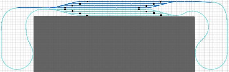

Ik heb de S88SD16 besteld bij wim ros en wil deze op mijn testbaan?schaduwstation gaan monteren. Nu twijfel ik of ik er aan 1 genoeg heb om alles op mijn gemak te kunnen testen.
Ik heb een aantal punten aangegeven waar ik denk dat ze moeten komen.
Klopt dit op deze manier of moet ik voor de linker en rechterdeel van de testbaan ook punten aangeven ?
MVG
Dennis

Aannemende dat je met Koploper wilt testen, zul je ook bezetmelders moeten plaatsen in de beide lussen. Die moeten liggen in de buurt van de wissels.
Die bezetmelders zijn nodig om de loc te laten stoppen (door Koploper) indien het gewenste doel niet vrij is.

Dennis helaas moeten er in de twee lussen ook meldpunten, in iedere lus twee. Je kunt van de twee buitenste sporen de melders verplaatsen naar de lus, dus heb je twee stations sporen minder, of de andere stap is een tweede S88SD16, als ik jouw was zou ik het in eerste instantie maar doen met twee stationsporen minder en 1 S88SD16.
Mvg
Wim.

sorry voor de late reactie.
Ik zal in eerste instantie gaan werken met 2 sporen minder, ik heb alleen de print van wim nog nodig en dan kan ik alles volledig aan gaan sluiten.
Alle wisselmotoren en decoders heb ik binnen dus zodra alles op zijn plek zit kan ik in ieder geval beginnen met testen.
Ik heb nog wel vragen over bv ringleidingen en nog wat andere dingen maar daar zal ik een nieuw draardje over beginnen.
