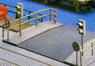

Ik heb onlangs de bekende Kibri ophaalbrug aangeschaft en in elkaar gezet.
Nu lijkt het me erg gaaf om die op de modelbaan beweegbaar te gaan maken. Voor de open en dicht beweging denk ik dat ik met een servo ga werken.
Maar eerst wil ik de knipperlichtjes aan 1 zijde van de brug werkend maken (de andere zijde zit toch uit het zicht).
De knipperlichtjes die er standaard bij zitten bestaand uit simpele plastic dingetjes:
Ik wil de gaatjes uitboren en er ledjes in stoppen.

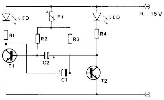

een schema gevonden voor een wisselend knipperlicht. Lekker simpel met weinig componentjes te maken.
Ik ga het wel ergens los bestellen allemaal, dat is een stuk goedkoper denk ik (Bij Conrad is het bouwpakketje een tientje).
Wat ik wil is links en rechts een dubbel knipperlicht, dus afwisselend onder en boven knipperen. Bij elkaar vier ledjes dus.
Het schema van Conrad:
R1 470
R2 4,7k
R3 4,7k
R4 470
C1 47 uF
C2 47 uF
T1 BC 547/548/549
T2 BC 547/548/549
P1 47k of 100k
Mijn vragen:
Deze is geschikt voor 9-15 volt. Hoe krijg ik deze voor wat meer volt geschikt zodat ik het gewoon op de trafo aan kan sluiten?
Moet ik dan R1 t/m R4 een iets hogere waarde geven?
Uit m'n trafo komt wisselstroom, moet ik er een gelijkrichter/4 diodes voor zetten?
Het schema is voor 2 ledjes maar ik heb er 4 nodig. Kan ik 2 ledjes in serie zetten? Of parallel?
Ik ben benieuwd naar de adviezen van de experts hier.

Mijn eerste vraag, hoe denk je de servo aan te sturen? Bijvoorbeeld de Digikeijs servo decoder kan ook je knipperlichtjes aansturen.
1) Ja, maar je moet R1 en R4 verhogen voor die spanning. Hoeveel hangt vooral af van hoeveel licht je wilt. Led weerstand calculators kunnen je een mooie minimale weerstand geven, hoger mag altijd! Net wat mooi is. En als je weg komt met 4 draden per paal zou je de ledjes in serie kunnen zetten.
Ook moet je opletten dat de condensatoren de spanning aan kunnen (met marge).
Let er wel op, P1 is hier verkeerd getekend. Een van de twee zijde van de potmeter moet ook aan de wiper (midden contact) anders heeft de potmeter geen zin natuurlijk.
Voor het bepalen van de frequentie, zie de
Wiki over de miltivibrator
2) Absoluut! Of een kant en klare gelijkrichter. Maar dat is niet alles wat je nodig hebt, je moet deze spanning ook nog afvlakken. Voor alleen een paar ledjes werkt iets als 470uF prima.
Let er wel op dat je na gelijkrichten en afvlakken een wortel 2 zo hoge spanning hebt. 15V wisselspanning wordt dus 21V gelijkspanning! Belangrijk voor het bepalen van de weerstand voor de ledjes en het voltage van de condensatoren.
3) Beide kan. Serie is meer efficiënt en scheelt je twee weerstanden (want bij parallel moet iedere led zijn eigen weerstand!) maar dan moet je wel vier draden (in plaats van drie) in je mastje kwijt kunnen.

Bij het schema van conrad zit ook een tekening van de print layout, daar zag ik al dat de potmeter anders aangesloten is.
