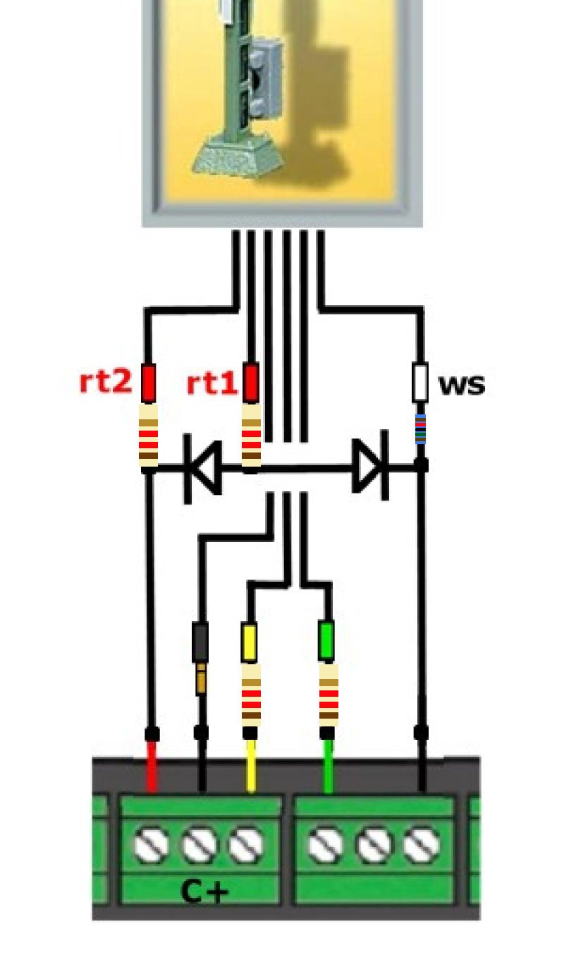

Om de juiste seinbeelden te kunnen krijgen dient de linkse rode LED middels 2 diodes (ik gebruik 1N4148) op de rechter rode LED én de twee witte LEDs aangesloten te worden.
Waar komt dan de weerstand voor de linker rode LED dan, of kan die weg gelaten worden, de stroom komt immers of via de witte LED-, of via de rechter rode LED toevoer ook al via een weerstand?

Hallo Theo,
De getekende diodes moet je gewoon aansluiten onderaan de aansluitdraden van het Viessmann sein zelf (dus
tussen
de weerstanden en de DR4018), zoals getekend in onderstaand plaatje:
Elke draad naar de ledjes behoudt zijn eigen specifieke weerstand, deze dus niet verwijderen.
De getekende kleurenlabels (rood 1, rood 2, geel, groen, wit en zwart met diode) komen overeen met de labels aan de draden (met weerstanden) van het Viessmann sein (zie ook de gebruiksaanwijzing van Viessmann).
De draad met het
zwarte label en diode
moet aan de
C
(ommon
plus
) aangesloten worden.
Tussen
rood 1
en
rood 2
komt dus de eerste
extra diode
en tussen
rood 1
en
wit
komt de tweede
extra diode
Sluit je de diodes verkeerd om aan dan zal lamp
rood 1
niet gaan branden (
er gaat niets stuk
), in dat geval de diodes andersom aansluiten...
Ik hoop dat het nu duidelijk is...
Bert

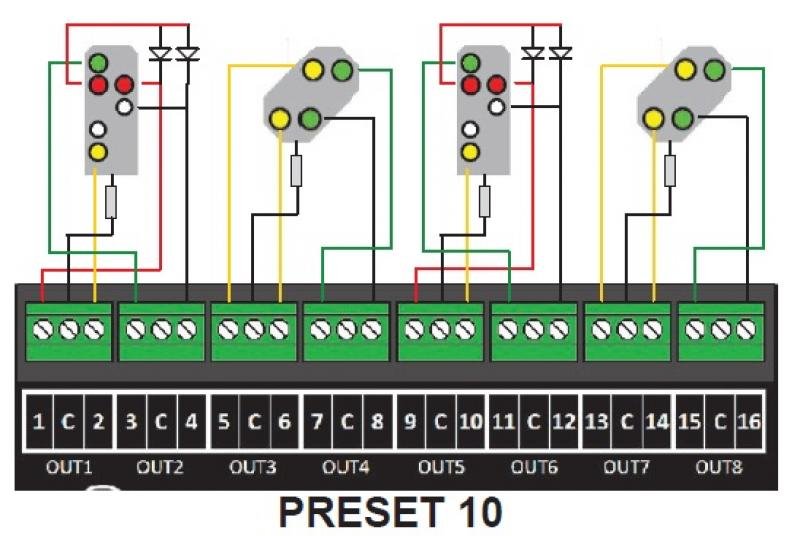

Goedenavond Bert
Zitten de weerstanden zo dan goed (schematisch)?
Theo
Bert_Apd
Berichten: 1910
N-Spoor DB Epoche III
Re: diodes en weerstanden Viessmann 4016
09 March 2017, 23:37:28 »
Ja
