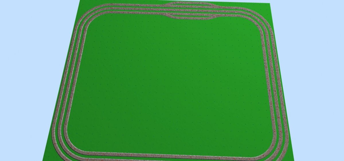

Hallo allen,
Mijn naam is Mathijs Pot en ik redelijk nieuw op dit forum. Ik heb sinds kort de ruimte om een mooie baan neer te leggen.
Ik rijd momenteel Märklin met C-rails. Qua tijd en materieel is het erg uiteenlopend. Zo heb ik meerdere NS treinen, maar ook Duits en Amerikaans.
Ik heb ook niet echt een bepaalde tijd in gedachte, ik kijk wat ik mooi vind en wat enigszins bij elkaar aansluit.
De ruimte die ik tot mijn beschikking heb is 2.60m bij 3.10m.
Voor nu heb ik een ovaal gemaakt waar ik in het midden kan staan (zie foto).
De ruwe opzet is als volgt: Aan de ene kant wil ik het station met de stad, aan de overkant een stuk industrie. Aan beide korte kanten zal bergachtig gebied komen.
De industrie wil ik graag met een haven en wat bedrijvigheid. Het station met de stad wil ik bij elkaar, en door de stad zal nog een tram komen te rijden.

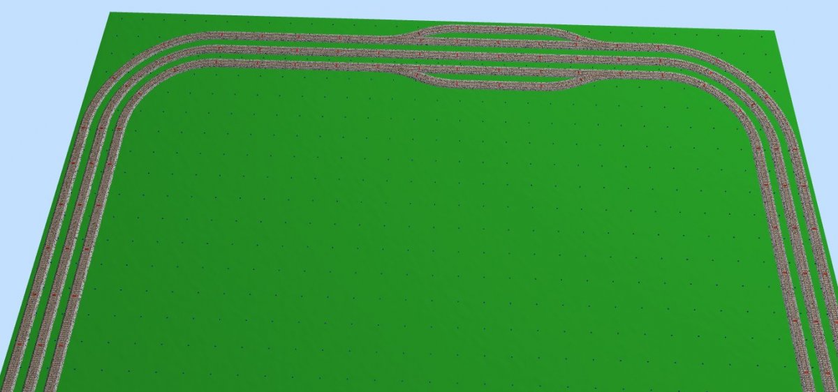

Momenteel is het een beetje rondjes rijden, opzich vind ik dat niet erg. Maar vooral het stationsgebied vind ik wat saai, en mijn vraag is dan ook hebben jullie ideeën om dit wat leuker te maken? Ik heb een foto van het stationsgebied zelf toegevoegd.
Komen jullie ergens anders nog dingen tegen waardoor de baan net even wat leuker wordt mag je het natuurlijk altijd zeggen.
Zelf zat ik er aan te denken om de binnenste baan niet rond te laten lopen, maar er twee keer een keerlus van te maken.
Ook heb ik over een schaduwstation gedacht, maar mijn inziens veranderd de baan daarmee niet echt, maar duurt het alleen langer voordat de trein weer zichtbaar is.
Alle tips en trucs zijn welkom, want zoals gezegd ben ik een starter. Dus ik hoor liever iets waarvan jullie misschien denken dat ik het nog niet weet dan dat ik het uiteindelijk niet hoor.
Alvast bedankt voor het meedenken

Hallo Mathijs,
Je ambities op deze oppervlakte zijn wel zeer hoog.
Kijk even rond op dit en andere fora om je een beeld te vormen van hoeveel plek je nodig hebt om je "wensen" te verwezenlijken.
Je zal er ook een heleboel nuttige tips in terug vinden.
Wat je "huidige" baanplan betreft, zou ik die ultra korte bochten er toch uitsmijten en kiezen voor een minimum straal van om en bij de 40cm, liever zelfs 50cm.
Ook een beetje "loskomen" van het rechtlijnig volgen van de randen zal al een veel speelser en interessanter beeld opleveren.
Succes met je zoektocht naar een mooie invulling van de ruimte die je ter beschikking hebt.

Hallo Frans,
Dank voor je reactie.
Ik zal inderdaad nog even rond blijven kijken op het forum.
De binnenste straal is inderdaad wat klein, ik zal even kijken hoe het eruit ziet, want ik wilde hier een rangeerspoor van maken.
Vriendelijke groet,
Mathijs
