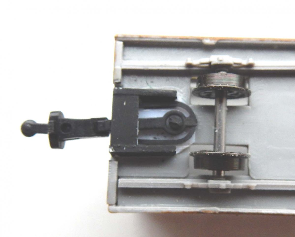

Hugo, ik heb die koppelingen en zitten inderdaad bij de Rügen wagentjes. Ik weet niet hoe je ze nu gebruikt. Die pin tussen de koppelingen is leuk, maar je moet dan wel met een vaste stam rijden. Er is behoorlijk wat kracht nodig om ze los te halen.
Als je nog een ander soort koppeling kunt kiezen, waarom ga je dan niet voor
Greenwich koppelingen
? Die ken je toch vast wel? Goedkoop en m.i. wel een beetje een van de beste koppelingen verkrijgbaar. Een andere optie, en volgens mij zijn dat de koppelingen waar Harry19 naar linkt, is de E-Z Mate Mark II voor N spoor. Die passen heel mooi bij H0e. Ik heb daar een zooi van, dus ik kan wat voor je meenemen naar Rail om te proberen. Ik ben zelf helemaal over op Greenwich koppelingen.

Hoi Sven,
Ik hen een paar vaste stammetjes gemaakt van Parkside Dundas wagonnetjes.
Ik had nog een aantal van die koppelingen liggen en ben die gaan gebruiken. Maar ik kwam er nog 4 paar te kort en dacht daar makkelijk aan te kunnen komen.
Als de stammetjes in elkaar zitten, en dat is niet zo'n probleem, hoeven ze eigenlijk niet meer uit elkaar. Als je ze mee wil nemen naar RAIL graag.
Ik heb nog een setje greenwich koppelingen maar die gebruik ik voor rangeer bewegingen, hoofdzakelijk goederen wagons, alleen op beurzen komt het er dikwijls niet van omdat ik veel te veel sta te ouwebetten.
Bijgaand een foto hoe ik de Trichterkoppelingen heb gemonteerd. Voor een vaste stam werkt het uitstekend.
Hugo

Dezelfde trechters worden ook gebruikt bij de Oostenrijkse goederenwagens van Roco. Als je zelf de koppeling kunt monteren is dat ook een optie. De vier-assers hebben dit soort koppelingen met een soort blokje aan de wagen zijde.
Tjalling.

Zoals je op de foto ziet heb ik het blokje zelf in elkaar gelijmd en daar de koppeling in gestoken. Vervolgens geborgd met een staafje rond 1,6 mm. Het werkt wel. De koppelingen zonder veertje zijn te verkrijgen en ik denk dat ik dat dan maar doe. Dan heb ik voor de vaste stammetjes allemaal dezelfde koppelingen.
Iedereen bedankt voor het meedenken. Ik weet nu ook dat het Trichterkupplung zijn. Anders was ik er waarschijnlijk nooit achter gekomen.
Hugo
