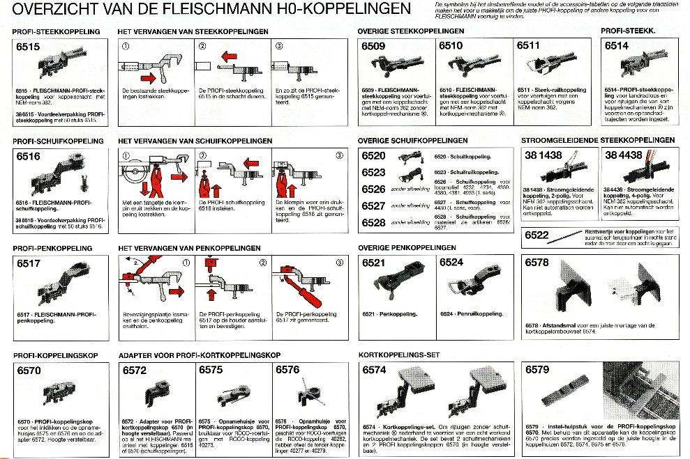

Hoi Leo
Ik gebruik zelf voor goederen treinen de profi koppeling van Fleischman, hiervoor is er een adaptor voor de Roco BR 01.
Betreft de adaptor 6576 en koppeling 6570.
Groeten Frans.
PS Een duidelijk overzicht van hoe men een pen en schuif koppeling kan vervangen, was ergens ook in het forum een vraag stelling.

Dag Leo,
Het model zal zo'n 25 jaar geleden geproduceerd zijn.
Toen hadden we nog niet de vele keuzes in NEM schachten.
Als je nu de modellen van Roco (ook de BR01) bekijkt dan is er in de tussentijd wel wat veranderd.
De nieuwere BR01 modellen beschikken nu wel over een NEM schacht.
Gelukkig kunnen we nu wel een Fleischmann Profi-koppelingskop 6570 onder deze verouderde tender van deze Roco BR 01 plaatsen.
Je hebt nu de mogelijkheid om of een beugelkoppeling, Profi-koppeling of de Roco kortkoppeling en Universeel koppeling op deze tender te plaatsen.
En ja, Roco maakt ook nu nog stoomloks met dezelfde aansluiting zoals voor 25 jaar terug.
Kijk o.a. maar eens naar de BR 23 en ook de BR 17 of de BR80 uit de startsets hebben deze nog. (zal best nog wel wat modelletjes vergeten zijn)
