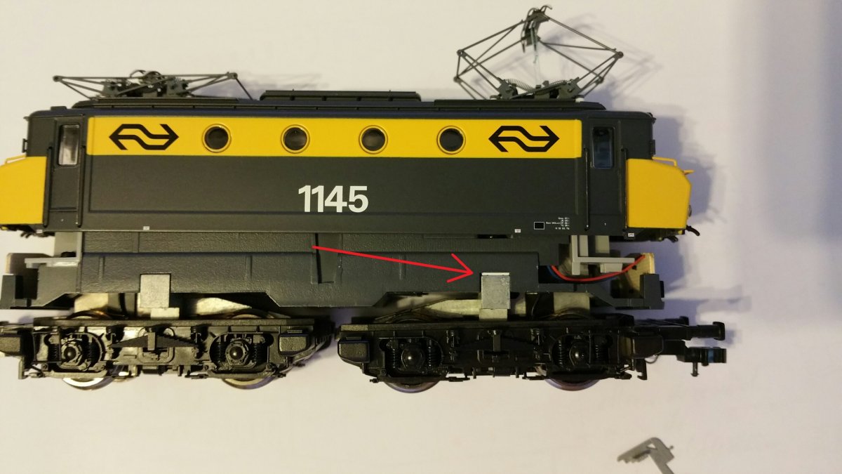

ik ben sinds gister trotse eigenaar van een Roco 1145, maar viel meteen wat op toen ik de loc op de rails zette, aan een kant zit de kap iets hoger op de onderstel dan de andere kant, dit kan je zien aan de verschil van hoogte tussen de kap en de traptrede van de cabine. Wat is hier de oorzaak van en is er een oplossing voor zonder de loc helemaal te moeten ontmantelen.

Dat had ik geprobeerd, maar is het probleem niet, maar was er niet een probleem met de onderstel van 1145, dat er iets geveild moest worden, maar het verschil ook maar 1 a 2mm, maar wel een raar gezicht.

ik had de bewuste artikel ook al gevonden en gelezen en er zijn verschillende oplossing aangedragen, de laatste bijvoorbeeld van @Albert die de raamleiding had door geknipt, als dit een oplossing is dan ben je zo klaar. Er staat ook een foto van de 1145 afgebeeld in Keulen, maar die van mij staat niet zo scheef. Het wel raar trouwens dat de AC versie dit probleem niet heeft.

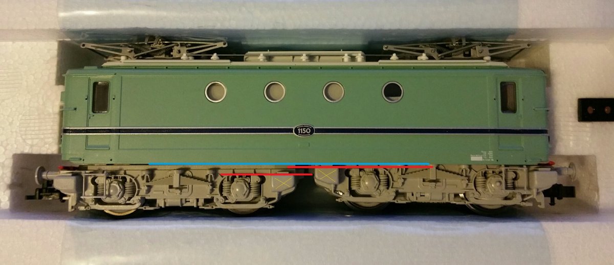

Scheve 1100'en zijn inderdaad een bekend fenomeen  :-\ Bij mij zit het juist wel in de onderstellen, daar waar het frame op de draaistellen rust. Hieronder één die ik nog niet gedaan heb:
Bij deze heb ik het (nagenoeg) opgelost door een strookje plastic te leggen tussen het frame en het draaistel, op de plaats waar de schroef doorheen gaat. Klein vierkantje van styreen snijden, gaatje in maken voor de schroef, en vervolgens weer op elkaar schroeven  :)
Eigenlijk komt hij dan wel iets te hoog te staan maar dat vind ik altijd nog beter dan scheef.

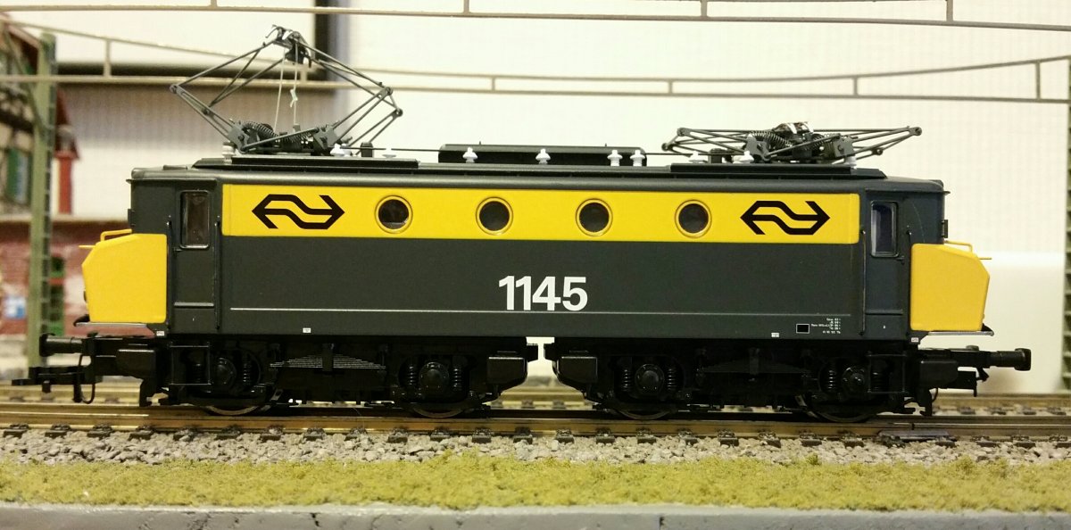

Edit: nog even een plaatje met de kap erop (ja ik weet het, nu is de foto weer scheef ;D maar de loc is recht):
