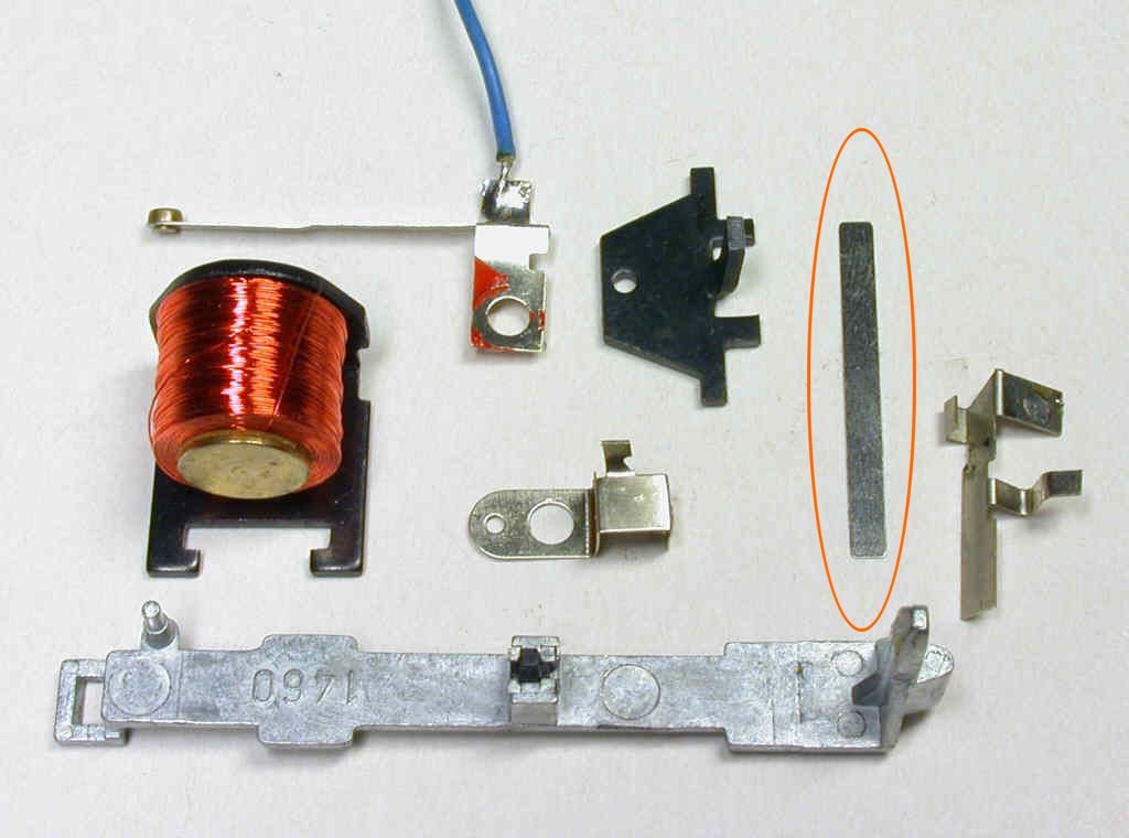

Vanwege het digitaliseren van mijn (Fleischmann Piccolo) baan, heb ik een module aangeschaft, om ook mijn draaischijf Fleischmann 9152C, digitaal te kunnen aansturen.
Hiervoor is het noodzakelijk, de railcontacten van de draaibrug te verwijderen. Tot zover geen probleem. Echter de motor diende meteen ook te worden vervangen, omdat de oorspronkelijke was doorgebrand. Dus brug gedemonteerd en motorcompartiment, voorzichtig open geschroefd. Bij het loshalen van het deksel, viel er een plat metalen plaatje (zie het met een oranje ellips omtrokken plaatje op de afbeelding) uit de motorbehuizing. En hoe ik ook kijk en tracht te determineren, waar het dingetje (lijkt me een bladveertje) thuis hoort, ik kom er niet uit.
Dus wellicht dat een van de leden mij een zetje in de rug kan geven, zodat ik alles weer in elkaar kan zetten en genieten van een gedigitaliseerde draaischijf.
Alvast mijn oprechte dank voor elke aanwijzing.

Toevallig hebben wij recent onze Fleischmann 6154C draaischijf gedigitaliseerd. Dat is de korte h0 versie, maar de onderdelen van de aandrijving lijken exact hetzelfde. Het omcirkelde stukje metaal zit achter het tandwiel.
Op pagina 9 van
dit document
is het onderdeel ook te zien.
Anton

Je bent een kanjer kerel. Past als gegoten achter het tandwiel en de schijf draait en stopt, wanneer gewenst. Ook digitaal.
Dus draadje hiermee alweer gesloten.
