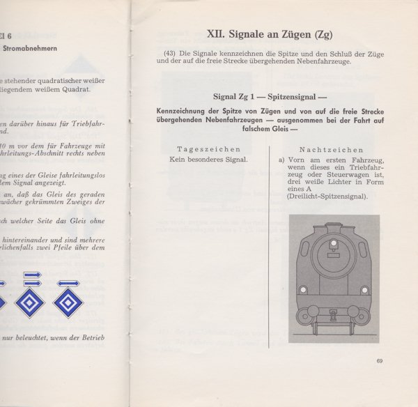

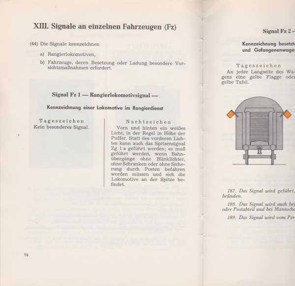

Bijgaand scans uit DB Signalbuch 1959;
Uit de tijd van Bw. Rheine, begin zeventiger jaren weet ik mij te herinneren dat rangerende lokomotieven aan beide zijden A-frontsein voerden.
Bij de ombouw van mijn 01 heb ik tijdens rangeren beide zijden A-frontsein gebruikt.

Hoi Gerard
Ook jij bedankt voor deze belangrijke informatie, misschien ook iets om in de encyclopedie vast te leggen.
Ga het ook zo doen, ben nu bezig met vijlen gietwerk tender om plaats te maken voor een decoder, dat is het meeste werk.
