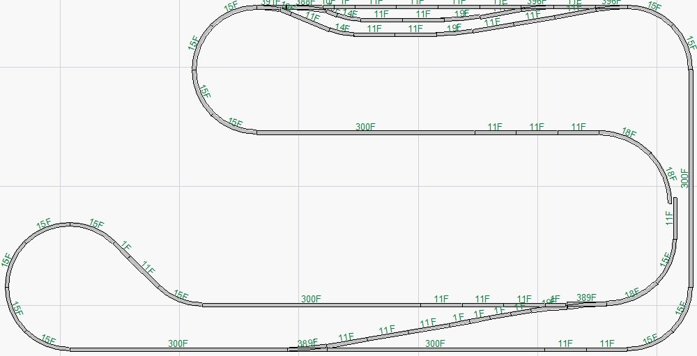

Vandaag bezig geweest met het maken van een testbaan. Hiermee wil ik itrain en koplopper gaan testen.
Plan is gemaakt met Wintrack. Moet zeggen valt niet mee om hem aansluitend te maken.
Het is de bedoeling dat hij gebouwd gaat worden met pico 55 rails. en dan zo veel mogelijk flex rails.
opmerkingen zijn zeker welkom!

Maarten,
Heb je bewust een dubbele keerlus gemaakt in dit baanplan ?
Op zich is dat geen probleem, als je maar voldoende extra elektronica gebruikt om kortsluiting te voorkomen.
Het diagonale spoor in de onderste lus is de veroorzaker. Omdat dit een testbaan is, denk ik dat je die diagonaal beter weg kunt laten.
