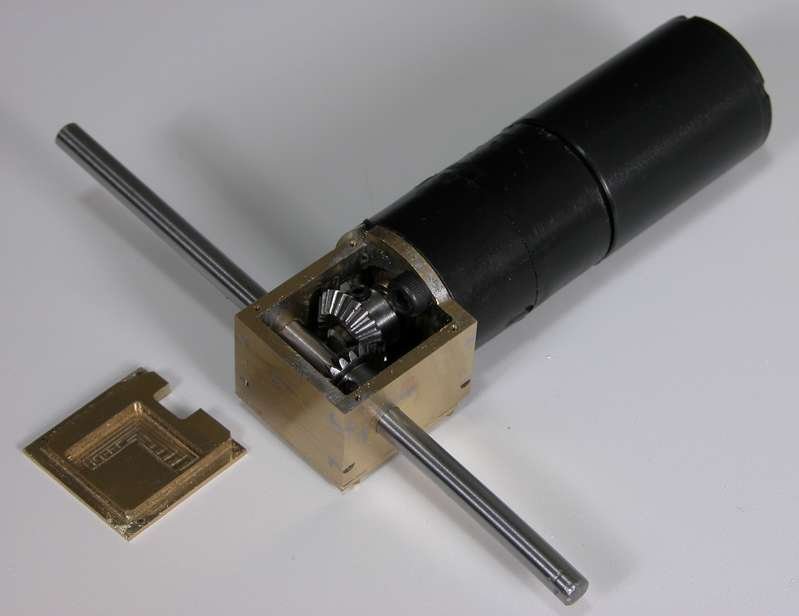

Hallo beneluxers,
Al jaar en dag erger ik me aan de rij-eigenschappen van diverse spoor 1 loks. Juist in deze schaal moeten de rij-eigenschappen perfekt zijn.
Ruimte voor en aandrijving is er meestal genoeg, en ik heb ooit geweldige resultaten gezien met een vertraagde faulhabermotor met kegeltandwielen.
Hoe mooi zou een standaard unit zijn die je quasi hatseflats in een lok bouwt, aansluit en kruipen maar?! Op buntbahn heb ik deze foto gezien, contact op proberen te nemen maar is op niets uitgelopen.. Dus dan via dit forum. Wie kan zo'n kastje maken? Hoeft niet dicht ofzo. gewoon een vierkant met gaten voor de assen.
Ook zou ik hulp kunnen gebruiken bij het uitzoeken van de juiste motor met vertraging...ben absoluut geen rekenwonder!
Dank voor tips!
Michiel
Waar gaan we heen voor spoor 1?
http://becasse-weathering.blogspot.nl/

3D tekenen en in messing laten printen?

Misschien eens bij modelautobouwers kijken, lijkt veel op een differentieel. Met wat aanpassingen is er misschien wel zo iets uit het schap te halen.

Die tandwielbak zul je moeten frezen, de kegelwielen kun je kant en klaar in
Duitsland bestellen. Ik heb Jan Bosman ooit eens een link gegeven, zal deze voor
je opzoeken. Als je de maat van de motor hebt, kan ik de juiste wel voor je vinden.
De vertraging is ook geen probleem. Het frezen kan ik denk ik ook nog wel voor
je uitbesteden. Vroeger kon ik dat zelf (tandwielkasten voor lieren, boeg- en
hekschroeven en straalbuizen) tegenwoordig heb ik daar deurtjes voor.
Mvh Steef

Ha Bert, ja ken ik, maar doet alleen met wormwielen boven de as. Vreet ruimte. Met kegels gaat het in hetzelfde vlak.
@Steef. Tandwielen zijn no problemo. Bij Lemo Solar zijn zowel Motoren als tandwielen te vinden. Ik heb net een köf naar hem opgestuurd, maar voor €300-400,00 ombouwkosten ga ik geen hele vloot laten verbouwen...
3D tekenen is niet voor mij weggelegd, en kan je messing printen? Dat is nieuw voor me!
Dank voor het meedenken,
Michiel

ik zie een stukje messing koker met drie gaten erin, da's toch niet zo moeilijk?

messing koker met drie gaten erin is de simpelste oplossing.
eventueel de gaten van de as voorzien van een lager busje,  kun je ook een alu kokertje nemen.
en met een u profieltje kan het ook, laat je de as door de benen gaan en monteer je de motor op de onderkant van de "u "

Tja, kokertje, busje...ik ben graag aan het prutsen ,maar dit kijkt echt heel nauw...ga ik dus niet even uit het handje boren oid. En hoe mooi is het als het met kogellagertjes is? Ik ken mijn grenzen, en dit wordt weer geklooi....moet nu eens en voor altijd goed...

Dat soort kastjes kan je ook zagen van 2mm messingplaat. Wanneer je de delen als een puzzel ontwerpt pas je het zo in elkaar. Vlammetje en soldeer erover en klaar:
Mvg, Paul

Zo te zien op de eerste foto is het ook allemaal vast gesoldeerd  ;)
