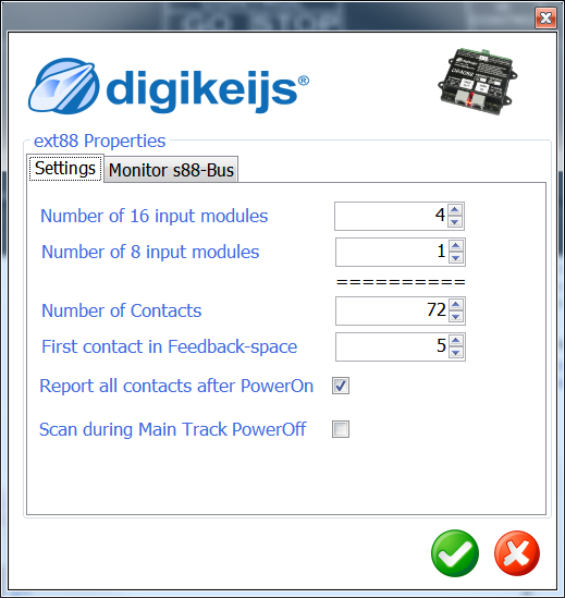

Heb jij misschien op deze pagina:
bij 'Number of Control Modules' iets anders dan 0 staan ? (zoals hier getoond ?)
in dat geval daar een 0 invullen. En op deze pagina:
het aantal DR4088 dat je hebt invullen.
Grtzz,
Karst

16 December 2016, 11:27:39 »
Nou je bent de winnaar van de dag! Bedankt voor het meedenken.
