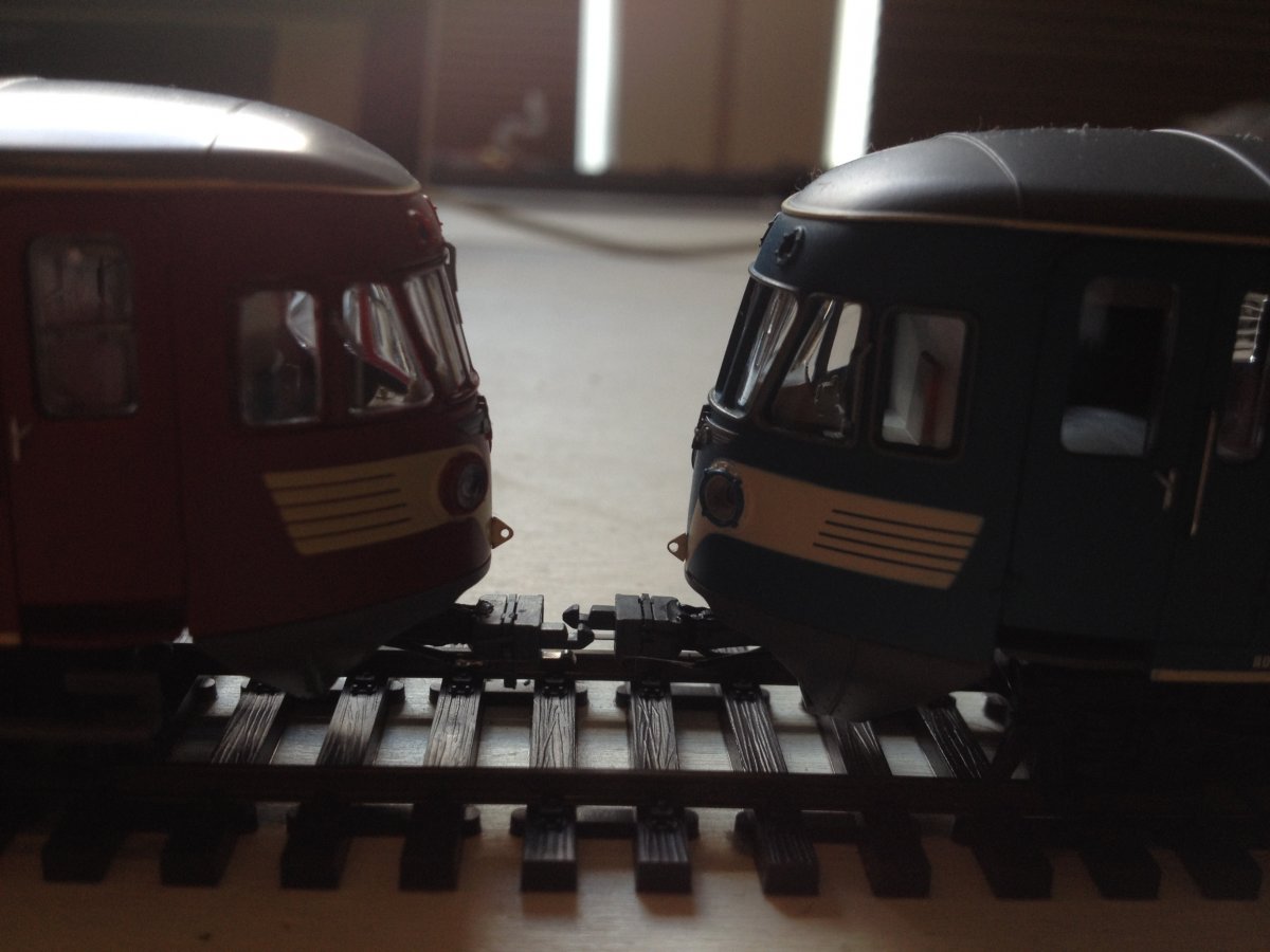

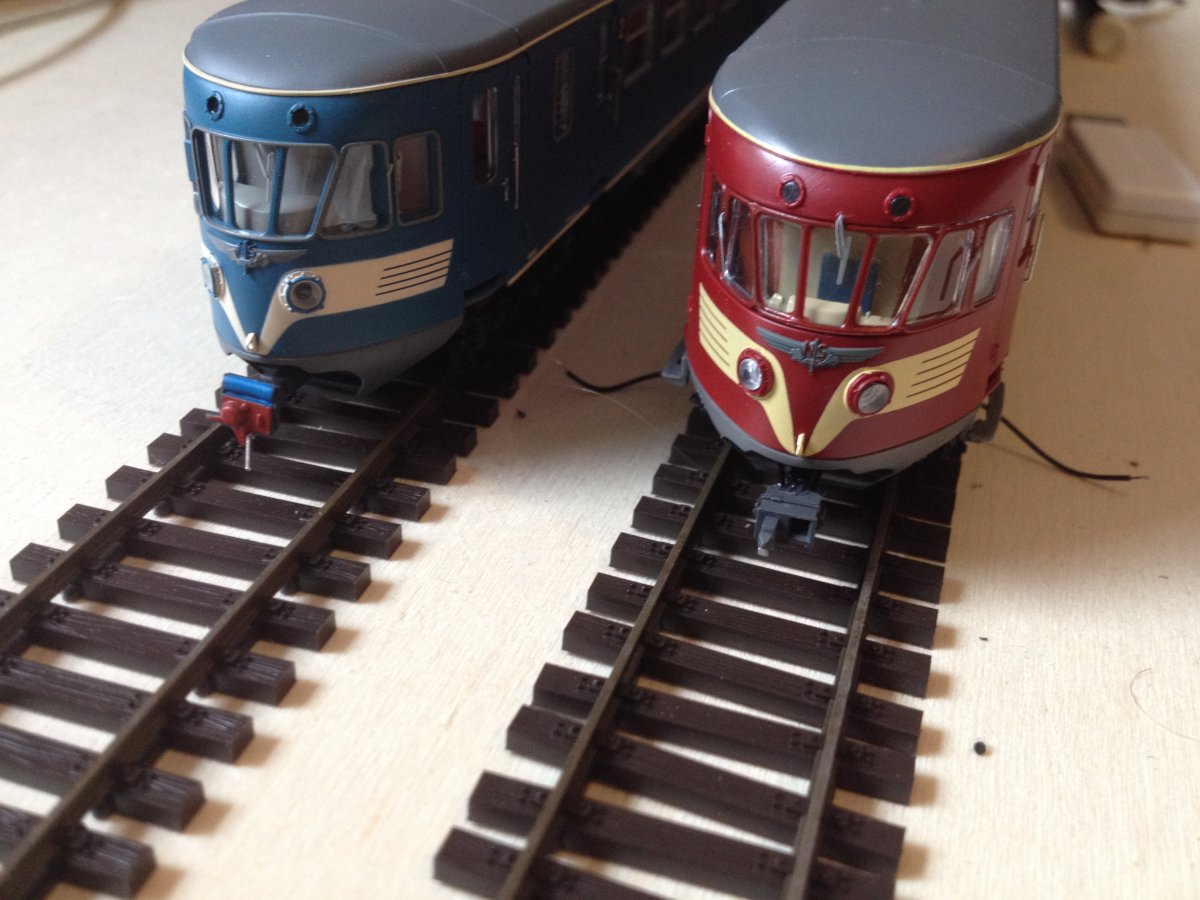

Ik wilde graag mijn Artitec DE1'n en DE2'n (en later ook de PEC, Plan U etc) elektrisch doorgekoppeld hebben als er 2 of meer stellen gekoppeld zijn, maar het moest toch een beetje op een scharfenbergkoppeling blijven lijken. Per toeval kwam ik bij Bemo iets tegen dat er redelijk op lijkt:

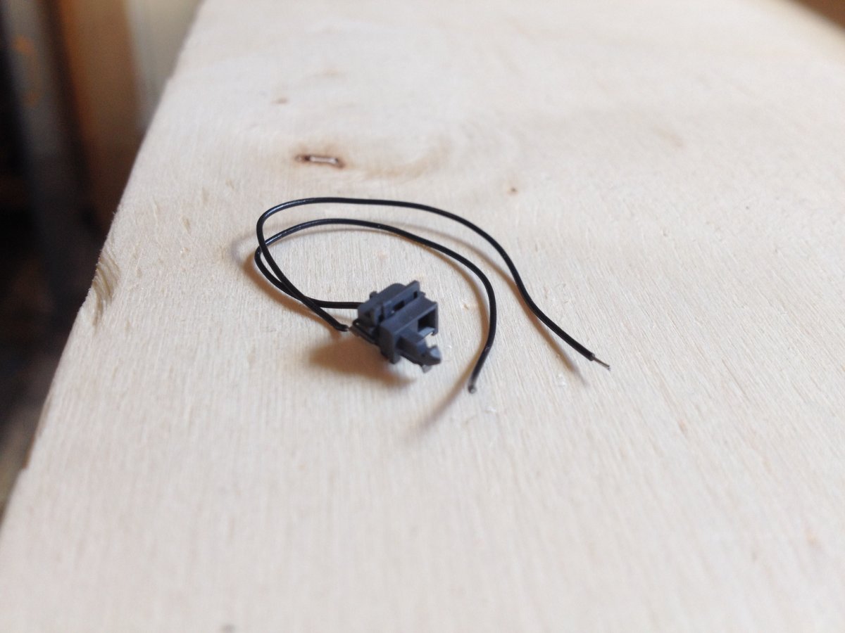

Het bestelnummer is 5449 000. Voor €13,80 krijg je 4 van deze koppelingen. Maarja, nu moet het nog bevestigd worden. Daarvoor heb ik de Artitec koppelbare koppeling gepakt, de scharfenbergkoppeling eraf geknipt en de Bemo-koppeling eraan gesmolten met een soldeerbout
(Ik heb geen goede lijm in huis voor dit)

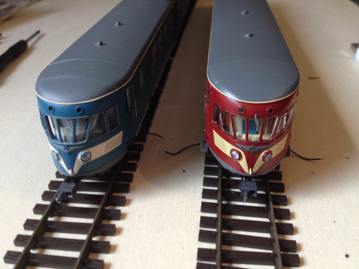

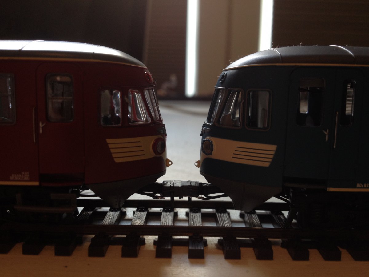

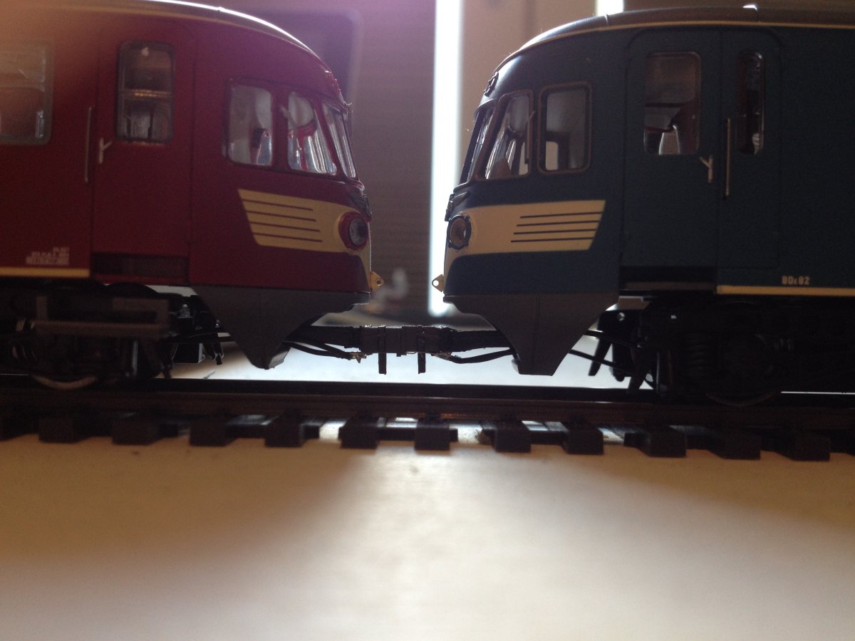

Ik heb nog niet kunnen testen hoe stevig het is, ik heb geen baan om op te rijden, dus daar moeten jullie nog even op wachten. Wel heb ik wat foto's van het eindresultaat:
(Draadjes heb ik nog niet vast gesoldeerd)
Resumé:
- Het lijkt enigszins op een scharfenbergkoppeling
- Het is stroomvoerend
- Het is ontkoppelbaar met een ontkoppelrail
Mission accomplished!
Laatst bewerkt op: 18 November 2016, 15:49:22 door Servé. Reden: Bestelnummer toegevoegd

Als je de blauwe kapjes die op de Artitec koppelingen zaten afsnijdt en nog bovenop het voorste gedeelte van de koppeling kunt lijmen zodat deze nog kunnen ontkoppelen lijkt het nog meer op gekoppelde Scharfenbergs.
M.v.g. Ruud B.
Servé
Team encyclopedie
Berichten: 1773
Niks kan tippen aan een E1700
Re: Artitec DE1/DE2 stroomvoerend & ontkoppelbaar koppelen
18 November 2016, 16:27:03 »
Dat was inderdaad een idee, maar dat wordt een los stukje plastic. Ik wil de originele koppelingen graag intact houden
Maar bedankt voor de tip!
