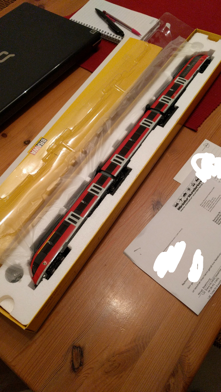

Wummeke
Berichten: 428
Re: Loksound voor een Brawa Talent
09 December 2016, 21:18:32 »
U vraagt, wij draaien
Zoals te zien zit-ie nog ingepakt (en komt-ie bij miwula vandaan).
Als ik naar die handleiding kijk, zit de decoder in de ene stuurstand, en past de speaker in de andere. Ik moet nog wel even kijken hoe ik dat dan ga fixen met de draadjes.
