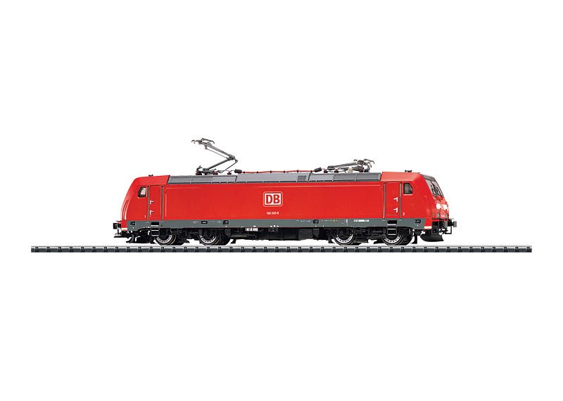

Ik heb de Marklin 3438 in bezit, en aangezien ik aan het omschakelen ben naar gelijkstroom, is dat dus een probleempje.
Zeker aangezien ( voor zover ik weet ) Trix het model nooit in DC heeft uitgebracht.
Enige oplossing is dus ombouwen ( indien mogelijk ).
Echter niet direct een idee hoe daaraan te beginnen ( buiten : wielen moeten omgewisseld worden met gelijkstroommodellen die tussen beide assen geisoleerd zijn ).

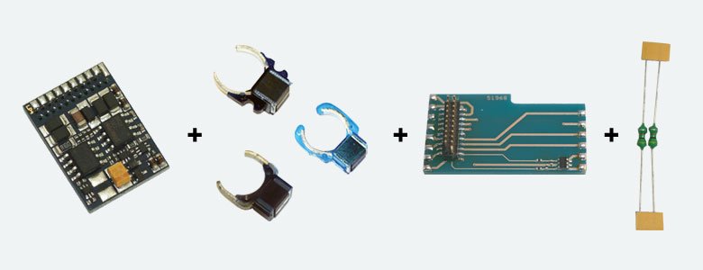

Wat jij nodig hebt als ik zo de foto's bekijk is een LokPilot Digital-Sets 21MTC
Foto: ESU
Hierin zit bijna alles wat je nodig hebt om de lok om te bouwen.
De spoel die op de motor zit vervang je voor een permanente magneet ook wel Hamo magneet genoemd naar het verdwenen merk. Zo te zien zit de oude decoder op de hele printplaat verspreidt, weg ermee dus en vervangen door het printplaatje in de set.

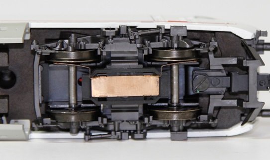

Kijk anders ook nog even naar mijn ombouw van mijn NS 1100 HAMO naar drie rail
http://forum.beneluxspoor.net/index.php/topic,50870.0.html
van 2 rail naar drierail.
Hero heeft gelijk, de stroom afname. Midden sleper er onderuit en vervangen voor een setje wielslepers (zie mijn ombouw) wellicht heeft de firma Keuterman nog een setje liggen.

Vraag is dan wel nog hoe de stroomafname gebeurd daarna, aangezien de middensleeper verwijderd wordt, en ik geen wielsleepertjes zie, vermoed ik dat de ganse assen van de lok zelf geleidend zijn, wat natuurlijk kortsluiting geeft op gelijkstroom. Je spreekt over Keuterman die zo iets zou hebben ? Ik vermoed dat je het dan hebt over dit fototje in jou topic :
Dan is het inderdaad enkel nog kwestie me dunkt van geisoleerde railassen, of ben ik fout ?
