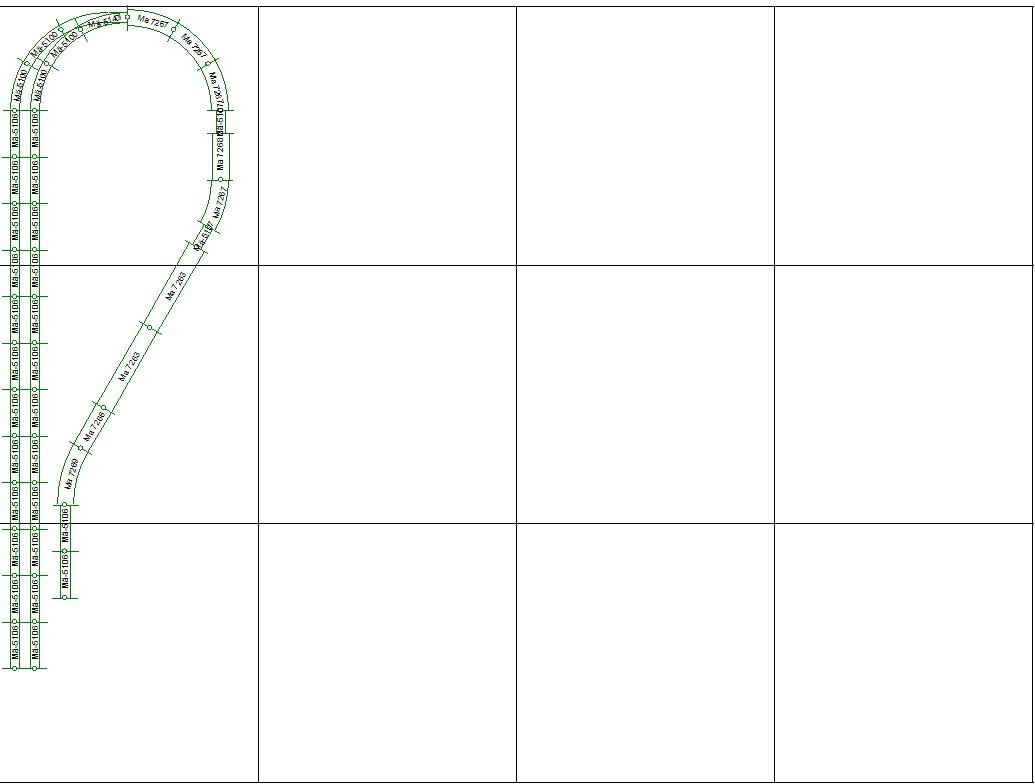

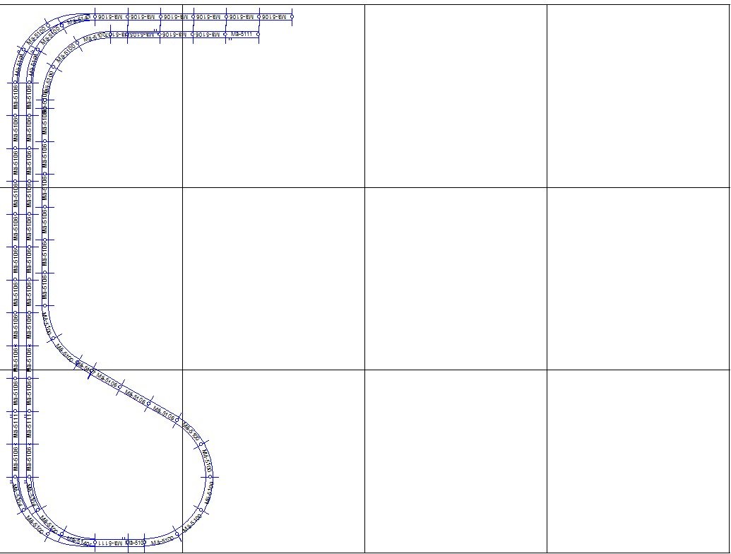

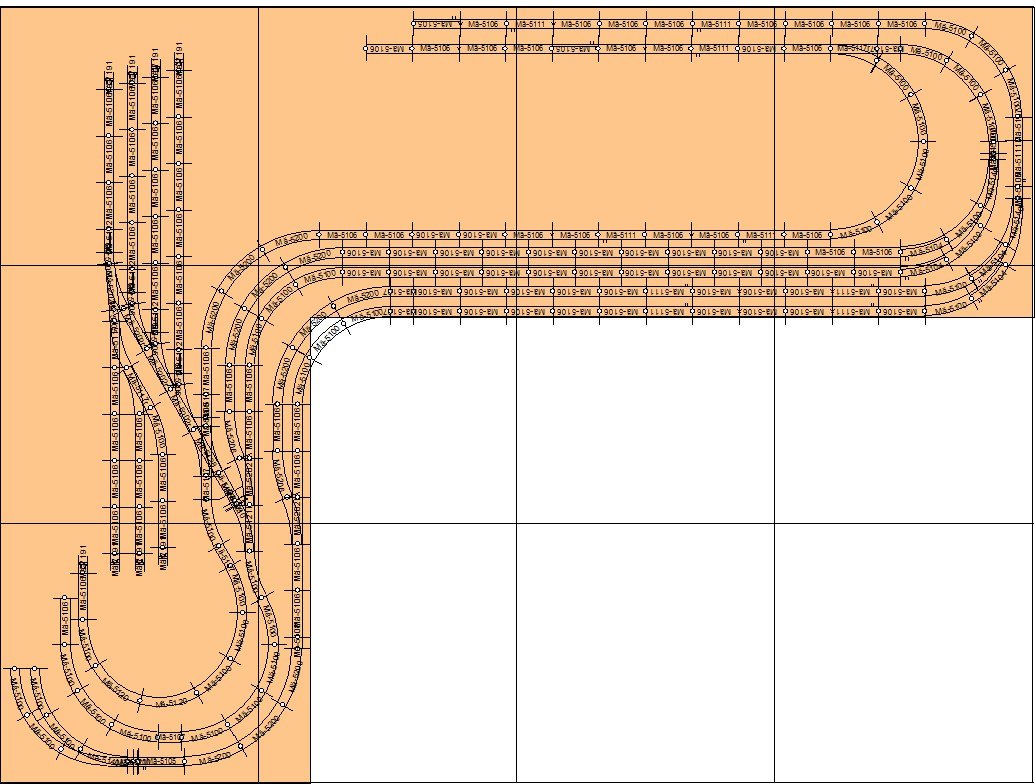

Baanplan HO Analoog
04 December 2016, 14:38:15 »
Goedendag Allen
Ik heb een baanplan voor een H0 baan van Marklin M rail
Misschien dat iemand nog een suggestie heeft
Ik heb ze verdeeld in 3 stukken Blauw is de onderbaan Groen is de bovenbaan en de andere is de middenbaan
Alle treinen rijden de zelfde kant op De afmeting van de baan is breedte 4meter, lang 3meter, smalle stukken 1meter20
mvrgr Piet

Re: Baanplan HO Analoog
05 December 2016, 22:56:32 »
Lijkt mij dat er iets niet klopt met de stijgingspercentage als het.midden gedeelte tussen het zichtbare gedeelte en schaduw station inkomt, en het zichtbare gedeelte direct op het schaduw station aansluit
06 December 2016, 15:34:58 »
Voor mij veel te druk en veel te recht-toe-recht-aan, maar dat is ieder zijn ding.
Geef even aan wat je waar wil laten zien.
De hellingen in de verbindingen zijn sowieso veel te steil, maar dat is voor die oude analoge Märklins geen enkel probleem.
Baan logt vol met korte bochten dus lange rijtuigen kunnen er sowieso niet doorheen.
