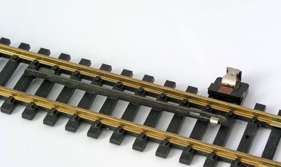

Ik heb op mn analoge baan uitsluitend Fleischmann loks. Voor de aansturing van het blokbeveiligingssyteem gebruik ik de schakelcontacten Fleischmann 6432. Deze krijgen de impuls via het palletje onder de Fleischmann loks. Het werkt zonder storing, heeft de beperking dat je de lok maar op één manier op het spoor kan plaatsen(palletje zit niet in het midden tussen de rails) en het palletje is een typisch Fleischmann item, andere fabrikanten passen dit niet toe.
Om toch loks van andere fabrikanten te laten rijden zou ik ipv de schakelcontacten 6432 de magnetische variant van Fleischmann 6425 (reedcontact) in combinatie met magneetjes kunnen toepassen, maar die ombouw staat niet hoog op de lijst van mogelijke oplossingen.
Zou het misschien mogelijk zijn om zon'n palletje onder een Roco lok aan te brengen?
Is daar ervaring mee?

Kijk eens hoe het paddenstoeltje op je Fleischmannmodellen zit gemonteerd. Vooral op recente modellen, omdat de opbouw daarvan soortgelijk is aan die van Rocomodellen. Bij een doorsnee Rocodraaistel is het misschien een oplossing om een aangedreven as op te offeren en zo de onderste laag tandwielen te kunnen verwijderen. Dan heb je gelijk plek zat.
Voor een zoektocht op het web is het goed om te weten dat de gebruikelijke Duitse term Kontaktpilz of Pilzkontakt is.
Ik vind dan alleen mensen die vragen of ze het dingetje ongestraft kunnen demonteren, maar er zullen best mensen zijn die ze aan modellen van andere fabrikanten hebben gezet.
Ze zijn in ieder geval als los onderdeel verkrijgbaar. Een setje bestaat dan uit het contact, een veertje en een borgring.
Bijvoorbeeld bij ETS, kijken vanaf 644402.
http://www.etsemmen.nl/voorraad-fleischmann-onderdelen
Ze zijn er dus in verschillende lengtes. Nog een reden om even goed naar je Fleischmannmodellen te kijken.

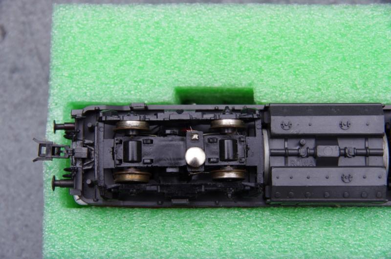

Niet alleen Fleischmann paste het paddestoeltje toe. Mijn BR216 van Röwa heeft 'm ook.
In de latere versies van dit model is hij verdwenen.

Marklin Hamo paste die paddenstoelcontacten ook wel eens toe!

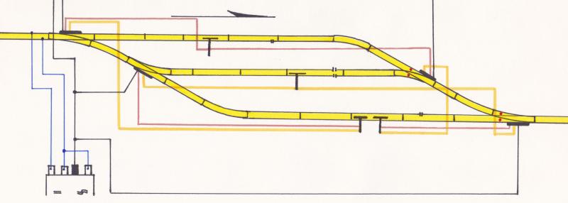

Ik had daar vroeger mijn complete baan mee geautomatiseerd. Van keerlussen en schaduwstation tot het hoofdstation zelf. Jammer dat deze bij het digitale verkeer niet meer werkt. Dit zou een heleboel schakelingen kunnen verrichten.
Gelukkig hebben we de foto's nog

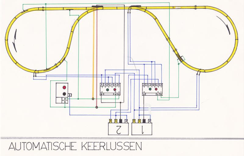

Automatische keerlussen.
Een Fleischmann 64'er heb ik eens een hele middag door deze lussen laten rijden; zonder enige problemen.
In de linkerlus was mijn station opgenomen, in de rechterlus het eerder getoonde schaduwstation.

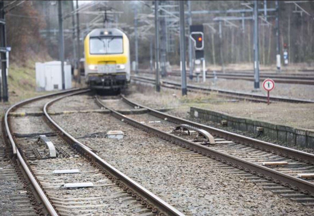

Dat palletje heeft mij ook veel plezier opgeleverd, maar zoals Mart heeft aangegeven, het werkt niet bij digitaal spoorbedrijf. Ik heb nu ook afscheid genomen van schakelcontact FLM 6402, H0:
Maar in het grootbedrijf wordt het schakelcontact nog steeds gebruikt, of dat ook FLM is, weet ik niet
