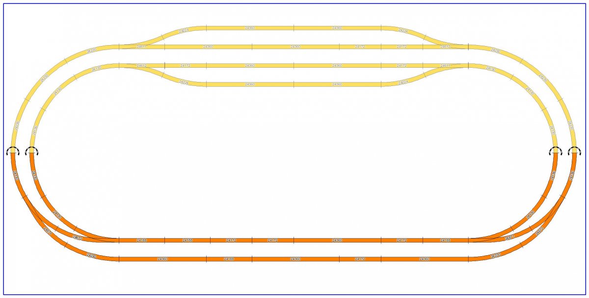

Na een tijdje meegelezen te hebben post ik toch ook maar mijn banenplan. Ik ben jaren geleden begonnen 17 jaar geleden
met Marklin treinen. Omdat ik nu een zoontje heb lopen van 5 die het enorm intressant vond is het bij mij ook weer aangewakkerd. Daarom een nieuw ontwerp op zolder vooral gericht op rijden. Ik ga in eerste instantie beginnen met nieuwe C Rails aan te schaffen en langzaam aan alles te digitaliseren.

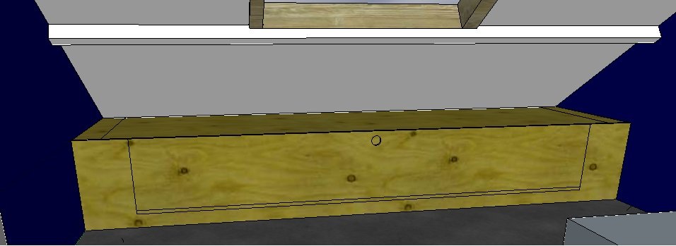

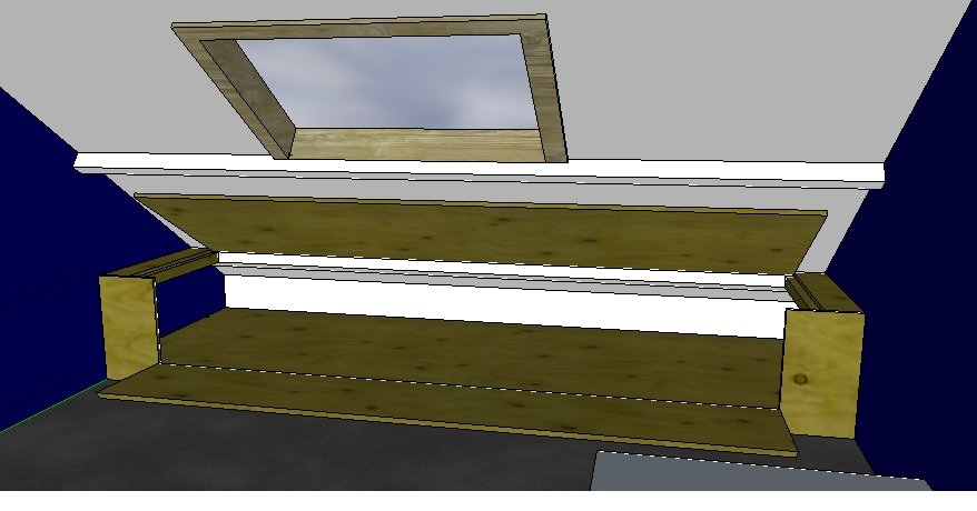

De maten van de bak worden 350x120. Hij komt laag op de grond te liggen zodat de kids er goed zicht op hebben en het niet teveel ruimte inneemt. Hieronder een schets van de bak:
Met de klep open:
Met de klep dicht:

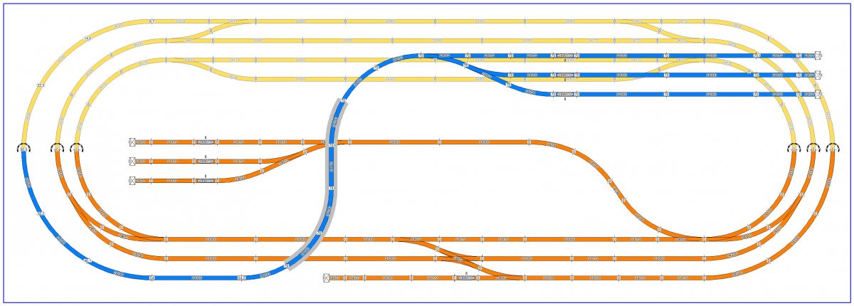

Definitief ontwerp:
Graag hoor ik of jullie verbeteringen zien / weten of andere dingen waar ik op moet letten. Voorlopig gaan we trouwens rijden met 2 Delta stoomlocjes met een MS3. Eventueel wil ik zelf de 4f als booster gaan gebruiken maar voor de kids is het leuker om aan de knop te draaien.
Graag hoor ik jullie reactie's!
Groet, Arie Jan

Ik vind het een aardig plan voor jouw bedoelingen ,een rond rij baan. ook het idee van een gesloten bak voor de baan is best aardig en origineel.Je kan er ook ervaring mee opdoen met je besturingssysteem.
Het enige wat ik betwijfel of dat zal bevallen is het onderste stel opstel spoortjes in je uitbreidingsplan .Denk je dat je dat je daar nog bij kan komen als er iets ontspoord is ,of als er koppelings problemen zijn ?

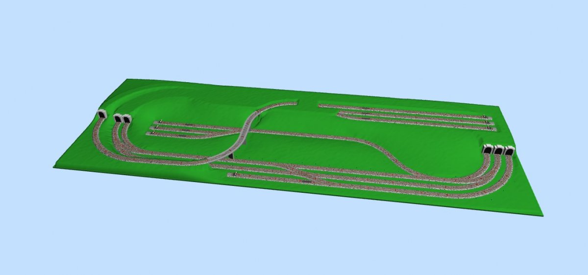

Ja daar is wel over na gedacht. Ik wilde aan de achterkant een balkon of gallerij tunnel maken zodat je er bij kunt. Op de hoeken ga ik kijken of ik de deksels van de tunnels los kan maken zodat ik deze eraf kan tillen.
Zie hieronder in 3D. alleen laat hij daar het midden een paar stukken weg (Geen idee waarom). De lange tunnel moet in het midden dus een soort open worden.

Het is maar goed dat je een 3D tekening erbij hebt gezet ,want ik dacht dat het blauwe gedeelte onder het niveau van het ovaal lag.
Ik begrijp nu ook je antwoord ,dat je een deel van het landschap afneembaar wilt maken.
Ik zou er wel voor zorgen ,dat je goed bij de achterste sporen kan komen ook als het deel erboven afneembaar is ,want hoe slechter een stuk spoor bereikbaar is ,hoe meer problemen je er kan hebben.
