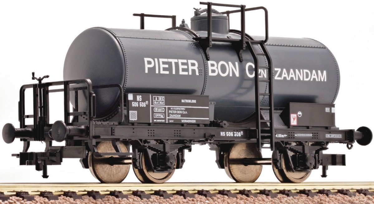

Zo ben ik dan weer geïnteresseerd in de Pieter Bon ketelwagen. Ik heb je tekeningen al eerder voorbij zien komen.
Echter heb ik hier de originele tekeningen uit 'Het Utrecht's Archief' liggen en zet mijn vraagtekens bij het lettertype die jij op de ketelwagen hebt staan?
Althans ik ga er van uit dat het lettertype die op de tekeningen staan zo is aangehouden en op de ketels is aangebracht uit die tijd. Het lijkt er op dat je het lettertype hebt overgenomen van de Roco ketelwagen of van de ketelwagen die bij de VSM te bewonderen valt? Ook mis ik de extra spaties op je model. Jammer genoeg heb ik geen foto´s van het 1:1 model van dit type ketelwagen, dus kan dat ook niet hard maken.
Wat wel kenmerkend was is dat de R een klein boogje had in de voet. Fleischmann heeft deze wel overgenomen op het model alleen is de O weer niet kloppend en de letters A.
Ter illustratie geeft de foto op onderstaande link het originele lettertype weer. En die dus ook op de tekeningen uit het archief staan vermeldt. Het kleurenschema zou witgrijs geweest kunnen zijn. Dit tegenover de kleur geheel wit. Let op de foto ook op de eigenaardige letter M.
https://www.flickr.com/photos/peterhaagen/16075289306/in/photolist-quw4ss-qvNuaQ-6sHZXV-6uvhzJ-qvWdaV-eU6Wdf-cQpv2N-J2L3vH-iWvFDK-5dLQev-pRzR7X-8aWTqC-r3aord-c2bhqf-a4hsKM-oBH6Dq-eTUwAH-c1FKim-c2aZ93-c3deNd-J7rLU2-93MQTp-c3djtW-oK63yQ-jKX7Pn-J7pbJ2-c2bb5q-Hbtfm7-dV9dj9-J7qxmT-qGyEUV-c3d3ZY-bmJDJB-qfezLd-paEPiB-6ur9nD-obL4QF-8hjiH2-qC2WmE-njHDn8-eGSFio-qNmTXp-eGSHGE-nV6nnG-eGLwAn-qvMS7W-eGSCFA-5cHNnz-eGLwTK-9d5jDX (foto:Peter Haagen)
Ik heb de ketelwagen ook in spoor 0 liggen maar dan zonder remmershuisje. Ik denk dat ik het kleurenschema donkergrijs met witte opdruk aan ga houden zoals die van Fleischmann in HO.
(artikelnummer 542902NL). Dus mocht je de witte decals nog hebben liggen voor de bordjes en voor op het onderstel, dan ben ik daar zeer naar geïnteresseerd!  (y)

Kijk daar ga je al. ;D Ik kan je vertellen dat het type ketelwagen aardig klopt! Zo heb ik hier een bouwtekening van hetzelfde type ketelwagen voor mij liggen echter zonder remmershuisje. Deze werden al bij indiensttreding verwijderd, zo blijkt. De firma Pieter Bon deed in den beginne bestellingen van reeds bestaande Duitse Pruisische ketelwagens die voorhanden waren, waaronder bovengenoemde. Fleischmann heeft o.a. naast witgrijs het juiste kleurenschema te pakken van donkergrijs met witte opdruk, alleen klopt het lettertype niet helemaal. Anyway, ik begrijp je standpunten en wat dat betreft ziet je ketelwagen er niet onaardig uit. Maar een pak 'm beet 100 % kloppend model valt er in deze dus wel van te maken. Enkel dien je nog wel de trappetjes en loopbrug om te draaien.
(foto bron: Fleischmann)
Link naar sporen in Wormerveer aan de Zaanweg alwaar de Bon Ketelwagens geladen en gelost werden.
Durf niet met zekerheid te zeggen of dit om hetzelfde type ging die je op de afbeeldingen (naar het  midden doorscrollen ) kan zien.
