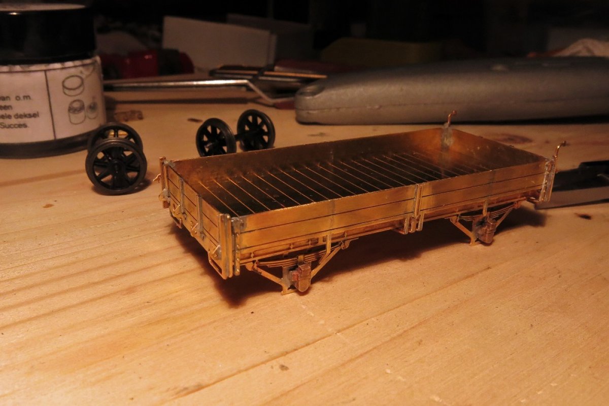

Beste mensen,
Na een aantal kleine projectjes om wat gevoel voor solderen te krijgen heb ik me op een zandwagentje van MK gestort: mijn eerste echte messing kit in H0. En ondanks wat geklooi met de oogjes op de kopwanden die te laag bleken te zitten (de stang die er doorheen steekt raakt te buffers) en scharnieren op de zijwanden die ik niet mooi omgebogen kreeg lukt het allemaal nog aardig ook.
Maar nu: Als ik de assen tussen de aspotten (die tevens fungeren als lagers) pas, blijken ze te breed en rolt het wagentje dus zeer stroef.
Ik kom er even niet uit. De balansijzers heb ik nagemeten, deze staan precies haaks. Wat is normaliter de volgende stap om de assen mooi draaiend te krijgen? Assen afvijlen, waarbij de mooie punt verdwijnt? Of aspotten los solderen en uitboren? Waarbij dus ook de punt daarin verdwijnt. Of zijn er nog andere mogelijkheden?
met vriendelijke groet, Jesse

Jes
Berichten: 840
Re: Vragen van een beginnende messingbouwer
23 October 2016, 22:42:17 »

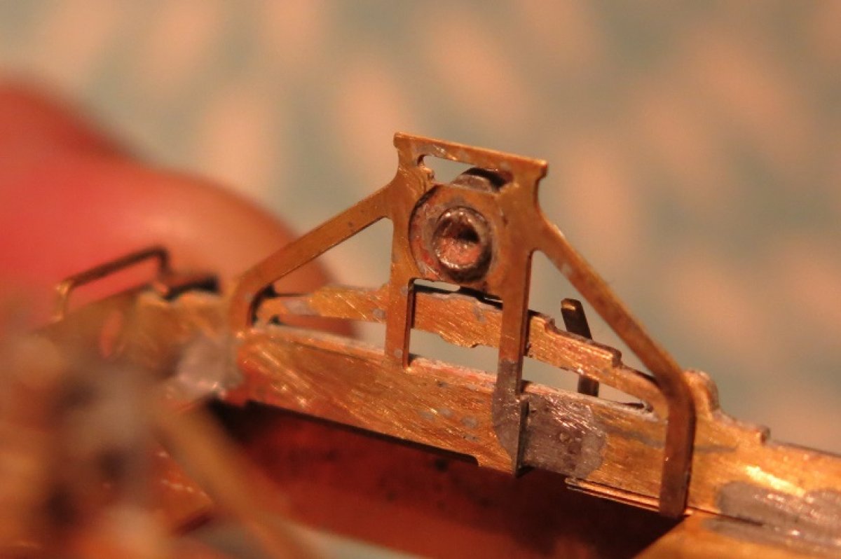

Ja, het is een nieuw type zo vertelde Maykel me. Het is één gegoten onderdeel ipv losse lagers en aspotten:
Naar buiten buigen van de balansijzers kan natuurlijk, maar dat vind ik een minder mooie oplossing want dan zitten die duidelijk scheef.
De assen zijn 24,5 mm lang.
Berichten: 5598
Team Mitropa
23 October 2016, 22:44:35 »
Klopt MK heeft assen in verschillende lengte.
Waarschijnlijk heb je te lange assen.
Maar wat Ingenium zegt klopt ook.
In de balansijzers zit een gaatje daar soldeer je een aslagertje in , het puntje knip je af en daaroverheen komt de aspot.
Edit
dit is voor mij ook nieuw
Wel een hele verbetering zo.
En hoe lang gemeten over de balansijzers?
Laatst bewerkt op: 23 October 2016, 22:47:50 door roadster36
Jes
Berichten: 840
23 October 2016, 22:52:53 »
De afstand tussen de balansijzers is 21,5, dus de as zou er aan beide zijden ca 1,5 in moeten steken. Maar die ruimte is er niet.
