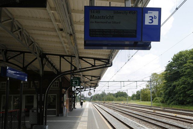

Ik heb de spullen nu een dik jaar in de dozen zitten en ik krijg weer "honger naar de trein". Ik heb een droge kelderruimte van ca 5m - 3.90m die ik grotendeels kan gebruiken. Ik ben dus een beetje aan het stoeien geweest en heb een eerste versie met anyrail in elkaar geknutseld. Het is een eilandstation geworden gebaseerd op station Weert, met een aftakking naar de zinkfabriek in Budel (en Hamont B - de ijzeren rijn) die over het hoofdspoor gaat dat langzaam verzinkt. Ik stel me voor dat bij de opstelsporen van het station een lok met een trein van grondstoffen of halffabrikaten van de fabriek kan omlopen. Misschien rechtsboven een van Gend en Loos die daar vroeger ook zat.

het origineel

Er bestaat wel een model van een dergelijk
station
(klik).
