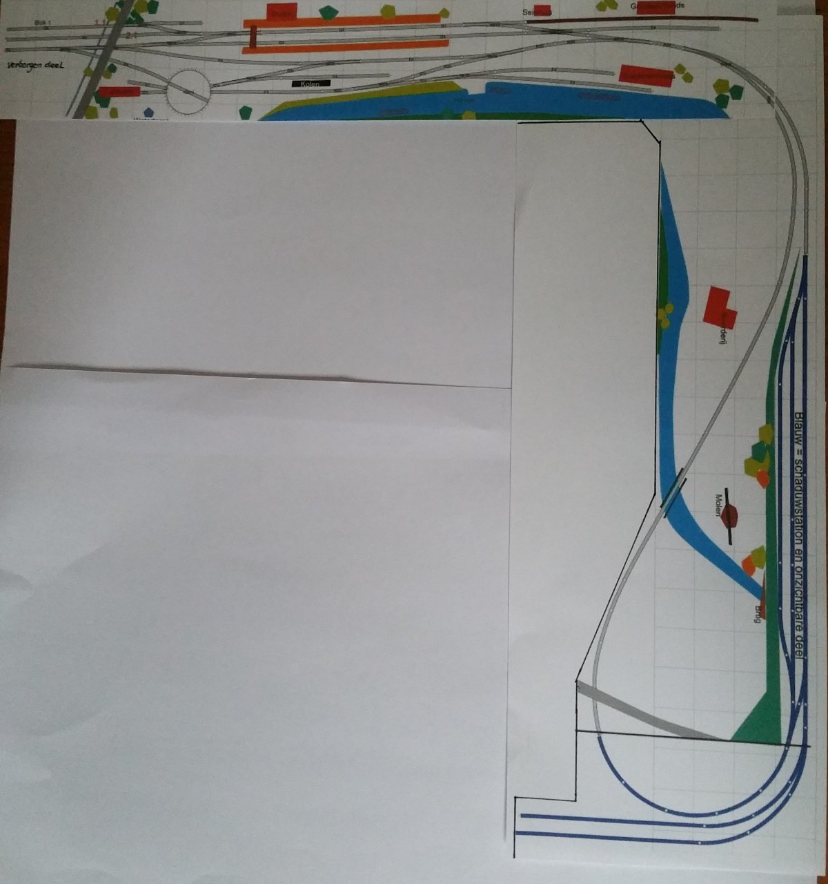

HenkN, ik ga het zeker volgen. Heb jij ook een compleet baanplan?

Het hoeft niet zo groot te zijn! Eindstation Daarhuizen
Berichten: 300
Re: Ontwerp / ideeen pendelbaan (schaal H0)
Reactie #16 Gepost op:
21 October 2016, 08:13:19 »
Harold, ik heb mijn baanplan in 2 delen 'geknipt' omdat ik met de probeerversie van Anyrail werk (max 50 items).
Voor een compleet plan zal ik dus wat moeten knippen en plakken.
Groet, Henk

Je hebt geen schets of iets dergelijks?
Ik heb trouwens Anyrail met licentie, werkt erg goed. Je zit namelijk heel snel aan 50 railstukken.

Citaat van: Harold34 op 21 October 2016, 08:32:36
Kijk even in zijn bouwdraadje:
Station Daarhuizen
. Daar staan wat schetsen.
Groet Ronald.

Matthijs van Heijningen
Berichten: 2420
Reactie #20 Gepost op:
21 October 2016, 10:00:17 »
Beste Harold,
Ik weet niet wat je thema van je baan gaat worden maar een enkelsporige lijntje zou bijvoorbeeld goed te doen zijn.
En je baan, wordt dit 1 of 2 niveau's??
Niveau 0:
- Op het smalle stuk het kopstation
- Op het brede vlak een mooie boog met eventueel plek voor wat industrie en spoor richting een railspiraal
Niveau -1:
- Keerlus (met 1 of 2 sporen) op het brede vlak
- Op het smalle stuk zou je ook nog een schaduwstation kunnen maken met een draaischijf op het eind zodat een lok "om kan lopen"
Matthijs

@Harold:
Maar dat is toch gewoon dit plan?
Citaat van: HenkN op 12 October 2016, 20:06:24
Denk dat je nu een denkfoutje maakt
Jij denkt een compleet kopstation te vinden in het draadje terwijl Henk van een "eindstation" uitgaat. Hier komen "twee" lijnen bij elkaar en het station is het eindpunt van beide lijnen. De ene lijn is gewoon fictief en houdt op zo te zien de andere lijn gaat via de keerlus weer terug.
Bij
mijn bouwplan
ligt in het verlengde van het station de verzorging van de loks. Dus ook niet echt een "klassiek" kopstation.
Citaat van: Ronald Koerts op 27 November 2012, 19:44:41
Wil je een klassiek "kopstation"?
Groeten Ronald.
Laatst bewerkt op: 21 October 2016, 10:08:42 door Ronald Koerts
Harold34
Berichten: 420
Reactie #22 Gepost op:
21 October 2016, 10:09:41 »
Was inderdaad een denkfoutje van mij Ronald, bedankt voor de toelichting. Dat baanplan van jou ziet er ook goed uit.
Wat voor kopstation ik wil ben ik nog niet uit. Daarom probeer ik hier wat ideetjes op te doen zodat de keus voor mij wat makkelijker wordt.
HenkN
Berichten: 300
Reactie #23 Gepost op:
21 October 2016, 18:03:20 »
Harold, met wat knip en plakwerk is dit het totale baanplan.
Eindstation Daarhuizen. Kleine pendelbaan. Tillig elite en Rocoline, Roco Z21
Harold34
Berichten: 420
Reactie #24 Gepost op:
21 October 2016, 18:06:28 »
Henk, heel erg bedankt voor de genomen moeite. Een leuk ontwerp moet ik zeggen. En de keerlus valt ook niet echt op straks.
HenkN
Berichten: 300
Reactie #25 Gepost op:
21 October 2016, 18:14:19 »
Klopt. De keerlus is totaal aan het zicht onttrokken. De treinenloop wordt automatisch afgehandeld.
Op de beide sporen na de bocht kan ik 2 treinstellen parkeren. Op het stationsdeel kunnen treinstellen onder het viaduct verdwijnen en later terugkomen.
Getrokken treinen moeten in het station van loc wisselen of de loc laten omlopen.
Henk
