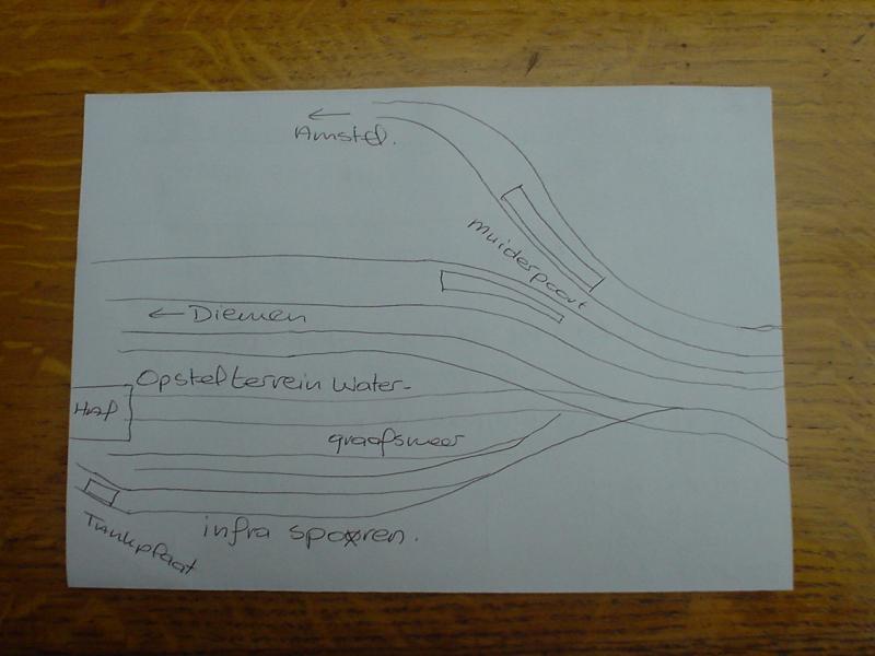

als ik zo naar jouw wenslijstje kijk, schiet mij als eerste Amsterdam Watergraafsmeer te binnen, met een stukje Amsterdam Muiderpoort driehoek.
Je kan dan materieel opstellen, treinstellen, rijtuigsamenstellingen, stukje infra/goederen was/is nog aanwezig. De aftak Muiderpoort naar Amstel kan je gebruiken om treinen naar het schaduw station te leiden en die kunnen eventueel weer op de lijn Diemen>A'dam terug keren.
Lijkt me dat het moet lukken, bijgaand een klein schetsje van de situatie.
Zie voor sporenplan, op het internet site van Niels???
Railhobby heeft ook aandacht voor de oostkant van Amsterdam besteed, dat was echter in de tijd dat de TGV alleen nog maar in Frankrijk rond reed
Situatie schets hoe je muiderpoort en de watergraafsmeer moet plaatsen is echter wel handig.
Railhobby November 1981.
Succes,
Ries

Re: Modern tijdperk (baanplan in N)
20 November 2007, 15:11:29 »
He Ries,
Het idee is zeker een begin ik ga ff kijken of ik hier misschien wat mee kan

Berichten: 933
20 November 2007, 15:12:50 »
Jeroen,
inderdaad, heb hem gelijk maar even aan de favorieten toegevoegd, vergeet ik Sven z'n naam ook niet meer
Inderdaad gaat het daar over, we vullen elkaar aardig aan, of hadden we het daar al is over gehad
Groetjes,
Ries
PS de verbindingsbaan voorbij Diemen is een aardige afsluiting van de modelbaan.
Heeft heel wat megelijkheden
Succes!
