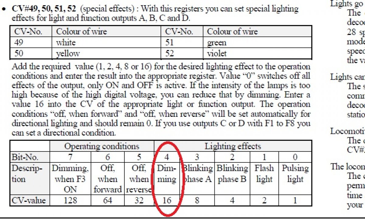

Heren,
Kan iemand mij vertellen of, en zoja hoe, de kop- en sluit verlichting bij deze decoder is te dimmen.
Ik kan het niet vinden.
En. . . . . bestaat er een Nederlandstalige handleiding ?
Ik hoop dat iemand mij kan helpen.
Vriendelijke groet
Leo Hamelinck

Op bladzijde 2 en 3 van
http://www.kuehn-digital.de/files/N25-T125_en_b.pdf
staat:
CV-No. Description Range of values Factory
CV#49 Special effects output A (white) 0 ... 255 0
CV#50 Special effects output B (yellow) 0 ... 255 0
CV#51* Special effects output C (green) 0 ... 255 0
CV#52* Special effects output D (violet) 0 ... 255 0
Volgens mij moet je een waarde tussen 16 en 31 in de betreffende CV zetten, waarmee je tevens de helderheid regelt.

Hallo Leo,
Ik gebruik zelf ook veel Kuehn decoders, en het instellen voor de lichtsterkte is als volgt:
In de CV's 49,50,51 en 52 moet je de waarde 16 in vullen.
CV 55 is voor het instellen van de lichtsterkte, waarde 0 is maximaal licht en de waarde 7 is
minimale lichtsterkte, moet je zelf uitproberen wat het moet zijn ik begin altijd met 4 en ga
dan omhoog of naar beneden, hetgeen je zelf wilt.
Als je nog vragen hebt, laat maar weten, Groeten Jan.

Heren,
Nogmaals dank voor de tip.
Werk prima.
Ik heb e.e.a gelijk opgeslagen in de decoder-docu map en voor de zekerheid even geprint.
