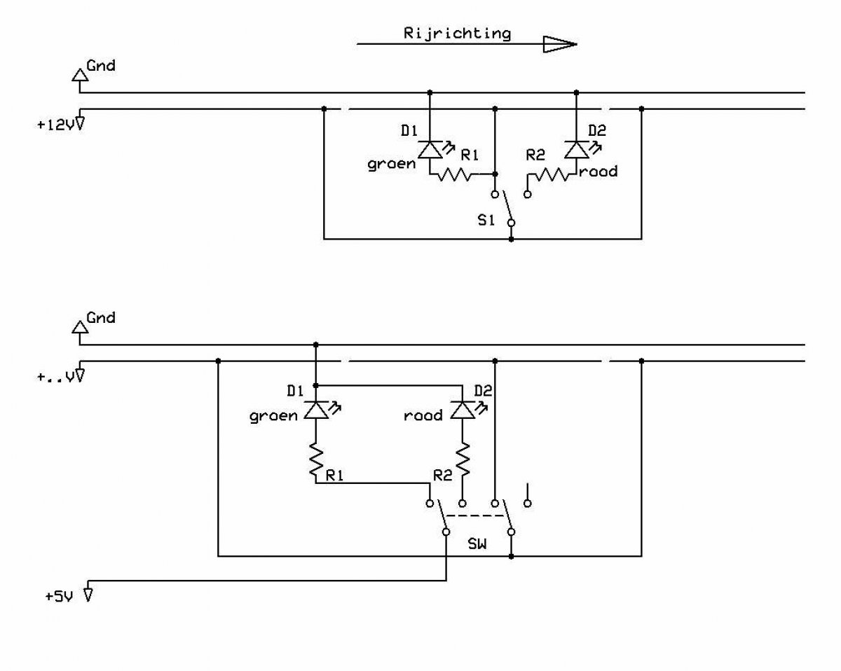

Ik ben bezig met een analoge treinbaan en ik zou graag willen dat de trein automatisch stopt bij het station ik heb daar een sein staan.
Ik ben pas weer opnieuw begonnen en ik heb het voorheen ook toegepast maar ik weet niet precies meer hoe ik dit gedaan heb.
Het enige dat ik nog weet is dat ik een isolatieklemmetje heb gebruikt om de rails zonder spanning te krijgen.
Heeft iemand hier een schetsje van of schema?

Op twee plekken in het station de rails isoleren en dat dan overbruggen met een leiding waarin je een schakelaar plaatst.

Hoe doe ik dit?

Zoiets? klik

Bovenste schema als je een vaste rijspanning hebt, onderste als die variabel is.

Ik begrijp de gestuurde schema's niet erg.
Ik heb de schakelaar van Fleischmann 6921 en ook een sein van Fleischmann 1771 hier zitten 3 contacten op.
Ik heb dit vroeger ook gebruikt maar ik weet niet meer hoe ik dit heb aangesloten.
Misschien kan iemand me helpen.

Volgens mij is dit hem:
https://www.fleischmann.de/doc/an/2/de/BA_6226_200922.pdf
https://www.fleischmann.de/doc/an/2/de/BA_9220_201442.pdf
Ik zou beginnen met de eerste, uit fig. 2 om te oefenen. Overigens hoef je de bovenste gele kabels en de schakelaar 6950 in fig. 2 niet direct te gebruiken. Die zijn alleen nodig als je de trein voor het sein wil laten stoppen maar treinen die van de andere kant komen wel door wil laten rijden. Ik zou beginnen met een kant op  :)

Ik kom er nu wel uit alleen heb ik twee schakelaars besteld 6921.
