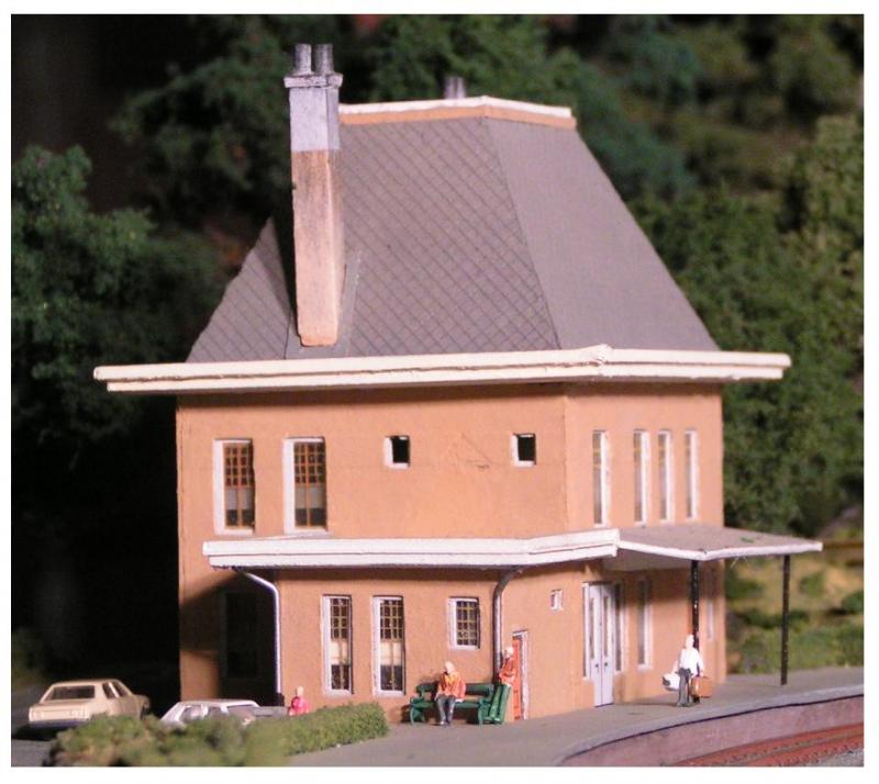

aj:
kan je zo ook zelf een stukje karton nemen voor een dak te maken, en er een structuur in krassen, zodat het er een beetje mooi uitziet??
Ja hoor kan makkelijk..Het (leien) dak van dit stationnetje heb ik gemaakt met het karton van "weggooi" appelsappakken( of sinaasappelsappakken en zo...)
De binnenkant van het pak heb ik gegraveerd met de lijnen die de imm. leien moeten gaan vormen.
Vóór dat ik begon met "krassen" heb ik eerst het te behandelen karton een leienkleur gegeven met latexverf en daarna de groeven eringegraveerd...
bijkomend voordeel: Als er een lijn gegraveerd is gaat ie dwars door de "gelatexte"laag heen en de lijn kan dan weer makkelijk verf( = andere kleur) opnemen... zodat je de groeven met een lichtere/donkere kleur kunt accentueren...
het plaatje laat het duidelijk zien.
Jos

fraai! Ik heb ooit eens een zooi duitse huizen gefrut van karton met leiendaken, de leien maakte ik van strookjes papier waarvan ik 1 kant met een kartelschaar geknipt had. steeds verspringend over elkaar plakken en je krijgt best een aardig leiendak. Wel een bult werk om al die strookjes te knippen... maar franse daktegels waren meer werk: strookjes maken waar je aan 1 zijkant heel veel knipjes in maakt. Ook allemaal over elkaar plakken en je krijgt je tegeldak... pestwerk.

Hoi Floris! :) bedankt!
Uit je verhaal op te maken : een donkere periode in je modelbouw bestaan! lol
Tis inderdaad ff doorbijten dat gefrutsel en gekras, btw Henk Wust heeft ook zo het dak van station/Bahnhof Maria Höhe gefrutseld...zag ik hier ergens op een foto in/op dit forum
Jos

kan een leisteendak ook gemaakt worden met een naaipatroonschaar? Die hebben zigzagschaarbladen. Mogelijk iets te grof.
Groet, Sicco Jan
Nee, is te grof, dit kan weer wel voor Franse daken; zgn Losanges. Dit zijn grote vierkante platen zink (ca 45 x 45 cm) die aan elkaar gefelsd worden. Dat formaat is ook wat Grove Den laat zien. Natuurleien hebben ongeveer hetzelfde patroon maar zijn veel kleiner; ca 20 x 20 cm.(zichtbaar, tbv de overlap zijn ze iets groter).
