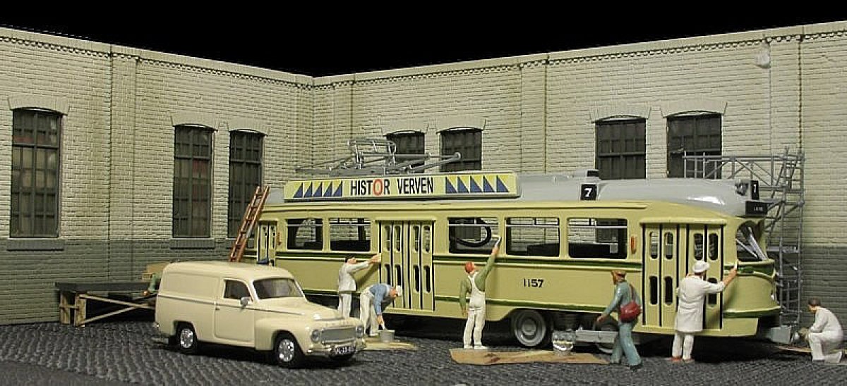

Ha Wes, heel gaaf gedaan!
Mag ik een tip geven?
Ik breng de biezen op mijn PCC zo aan:
1. primer
2. biezen schilderen met de penseel
3. na drogen, maskeren met 1mm tape
4. de kap zijn definitieve kleur geven
5. Tape weghalen en je hebt mooie biezen.
zie de foto:
Bedoelt als opbouwende kritiek
Hartelijke groet!
Niek
