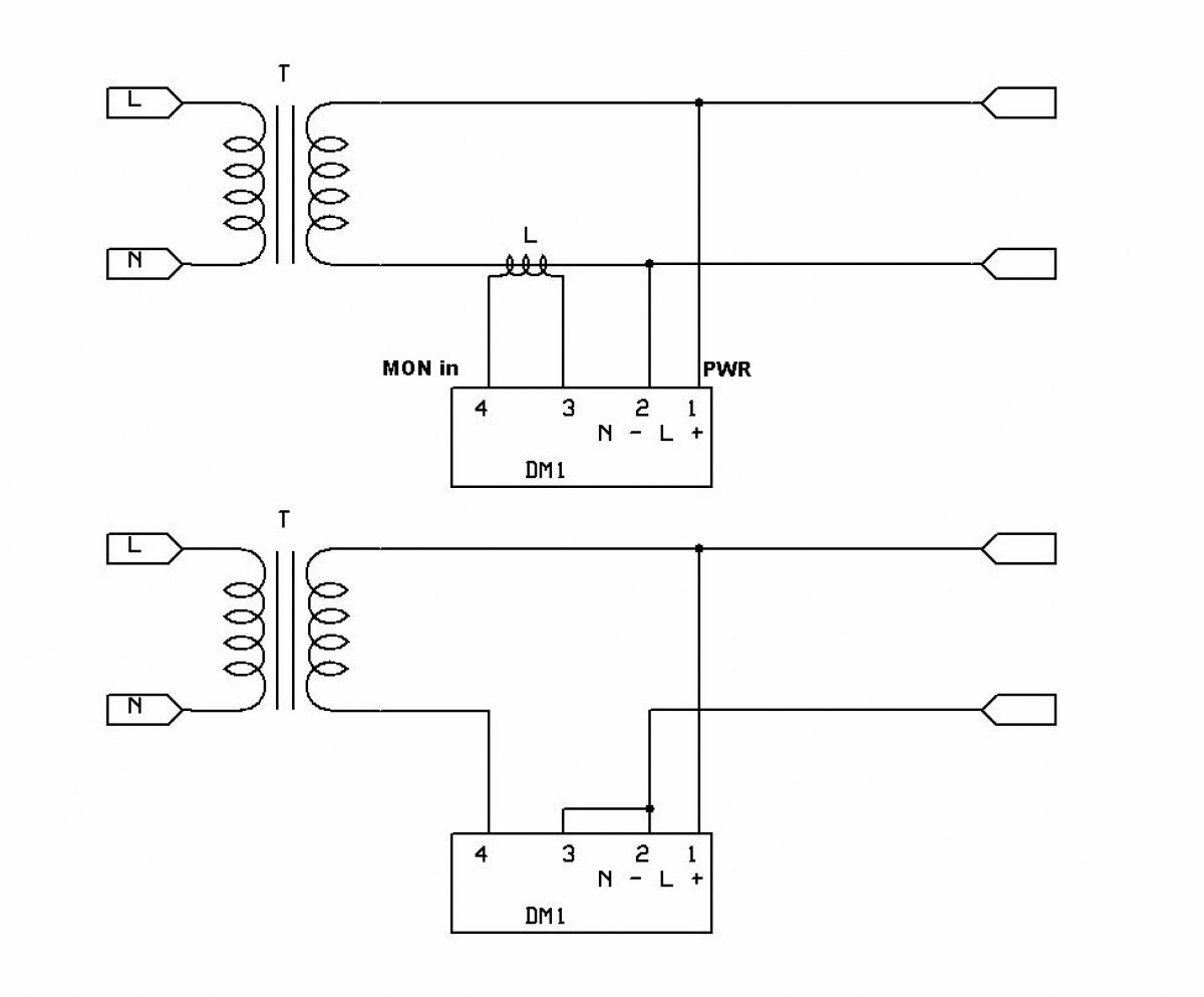

Maar als je nou zo'n ding besteld, is dat dan te installeren door een elektronische leek?

Zal vast, maar alle verhalen in dit draadje gelezen te hebben heb ik ook zo iets van dat dirf ik niet aan.
Een schema voorl leken zou wel helpen  ;D  (y)

Trafo aan de klemmen "power supply". De stroomtrafo aan "Monitoring input" en een van de twee draden die van de baan naar de trafo loopt steek je nu door die stroomtrafo en klaar  ;D
Als je zo´n ding bestelt dan zit er vast wel een summiere handleiding bij.  ;)
Een schema voorl leken zou wel helpen.
Ik weet niet zeker of je die spoel ook nodig hebt voor lage amperages (lijkt mij nogal een groot ding op het plaatje) of dat er in de meter ook al iets ingebouwd zit, maar zo ja, dan sluit je het aan volgens het bovenste schema. Als het zonder spoel kan volgens het onderste schema.

Als het een stroomtranformator gebruikt dan kan je die niet opeens weg laten  ::) Dus tweede schema is een no-go.
Ook zou ik de stroomtransformator na de voeding aansluiting van de meter zelf plaatsen. Tenminste, als je wilt weten wat er naar de baan gaat. Anders sta je ook te meten wat je de meter in stopt :)
